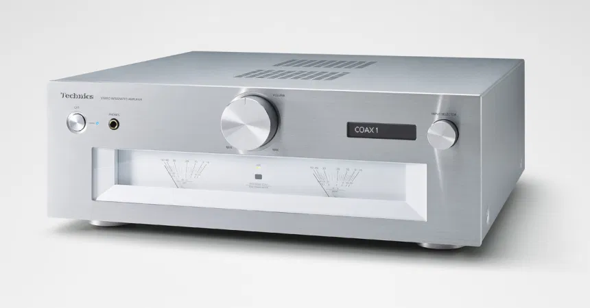

La pinta es lo de menos aunque la mona se vista de seda mona se queda. Para empezar, el SU-G700 es un amplificador integrado de 70 vatios por canal a ocho ohmios y 140 vatios a cuatro, pero la topología del amplificador no es Clase A, ni siquiera Clase A / B, sino Clase D como nuestros queridos tpa 3116.
Me Recuerda solo en su aspecto al SE-A1de 1977, un verdadero clase A .
https://www.technics.com/global/chronicle/se-a1/
technics-se-a100-stereo-power-amplifier.
Linda manera de vender gato por liebre o engatusar a los giles.

Con todo el respeto que se merecen mis queridos amigos de los post anteriores :D, el clase D que desarrollo Technics para su nueva linea de amplificadores es considerado una proeza tecnológica de los tiempos modernos, sé que es difícil cambiar paradigmas y más difícil aún enfrentar los cambios de tecnologías que muevan el piso a las que por taaaaantos años hemos disfrutado, pero así es el inexorable avance de la tecnología.
y ud don @Giuseppe55 no se olvide que el corazón del amplificador XD de los SW de sus tremendas cornetas Avantgarde es un clase D: :com-96:

Tiene mucha razon @Mr_oD la tecnología avanza y no hay que desmerecer la clase D ha avanzado muuucho, de hecho en paginas de mediciones bien tecnicas y de renombre resaltan muy por sobre otros amplificadores, ahora que nos guste la distorsión es otra cosa y ahí solo es cosa de pichicatear el clase d con algún tubo por ahí, de hecho creo emho como muuuuchos que para woofer es lo mejor e por esto que las mayorías de las marcas los ocupan en sus subwoofers desde los tpa hasta los icepower y los hypex y personalmente lo uso para eso y en medios sigo ocupando el tubo, pero no porque suene mejor sino por opción personal

Exacto Mr OD la clase D óptima para las frecuencias bajas. Mira lo dicho por  technics sobre la clase A
Teóricamente, la operación de Clase A no genera distorsión de conmutación o distorsión de cruce.
Los  clase D al componer la señal análoga, esto es, la señal de entrada a través de la integración de los Pwm conlleva necesariamente distorsión de conmutación.
Frente a la calidad de audio entre clase A y D
Los amplificadores clase D usan frecuencias de conmutación alrededor de los 100 kHz. Al usar este modo conmutado de los transistores (corte y saturación) la alta frecuencia de conmutación es realizada por integrados y la recomposición de la señal análoga por pequeños inductores filtros LC y pasabajos los cuales restauran  la señal de audio Esas altas frecuencias de conmutación alcanzan a filtrarse en la señal de audio. A pesar de los grandes esfuerzos de los diseñadores de la clase d por suprimir esta portadora  sin afectar la calidad de la señal análoga  cierto remanente de la alta frecuencia generado por la conmutacion pasa sin atenuacion alguna por los crossover de los drivers hf. Si bien esta filtracion de la portadora es inaudible está presente.Todo esto no sucede con la querida clase A.

Que hay debajo del capó  Technics SU-G700
Circuito analógico Dac
convertidor A/D de 192 kHz/24 bits de alta calidad [Burr-Brown PCM1804 (Texas Instruments)
https://www.ti.com/product/PCM1804
JFET Phono/RIAA Preamplifier
Website of Wayne Stegall - Low-Noise JFET Phono Preamp - Active Inductor  Example
http://waynestegall.com/audio/jfetph-al-ex3.htm
Class AA Headphone Amplifier
Class AA Pre amp Preamp / Headphone Amplifier Board PCB for OPA2134 NE5532  AD827|board pcb| - AliExpress
en un chasis muy bien presentado con unos hermosos vu-meters

No podía estar mejor explicado Martin! ese era el talón de Aquiles de los primeros diseños de clase D, los nuevos desarrollos como el technics acá mencionado han realizado un enorme desarrollo para corregir ese punto débil, que si bien no es audible si es válido al momento de reflejar una desventaja frente al clase A, Pero me permito citar el ejemplo de los japoneses de SPEC Corp. (fundada por un equipo casi completo de ex ingenieros de Pioneer y considerados los mejores desarrolladores de amplificadores clase D de la actualidad:
" El rendimiento de un amplificador de clase D depende de "cómo puede implementar una conmutación PWM de alta precisión". Para ello, adoptamos las soluciones de International Rectifier. en EE. UU., incluido el Direct FET, como etapa de potencia final, un producto que típicamente manifiesta la capacidad de desarrollo del dispositivo de control de potencia IR y un controlador IC de alta tensión con excelente control del eje de tiempo que permite la conmutación limpia basada en la última tecnología MOS FET.  Encontrando casi intuitivamente el futuro del audio en estas soluciones IR, decidimos apostar por la posibilidad de un uso pleno de los excelentes dispositivos.
La historia de la clase D y PWM
SPEC piensa que el sistema de clase D ocupará el lugar del amplificador analógico gracias a su destacada capacidad de conducción. Pero algunas personas tienen una imagen negativa del sistema de Clase D. El sistema de clase D en sí mismo es un sistema ideal. Pero, desafortunadamente, al principio, no había MOS FET que tuviera un buen desempeño. Era difícil cambiar idealmente una gran corriente. Tuvimos que esperar hasta la finalización de un buen dispositivo para High End Audio. Ahora lo tenemos. Y podemos ofrecer un sonido parecido a la música en vivo utilizando el mérito destacado del sistema de Clase D.
En cuanto al sistema de Clase D, existen dos métodos para conducir MOS-FET. Una es la MODULACIÓN DE ANCHO DE PULSO (PWM). El otro es MODULACIÓN DELTA SIGMA. SPEC adopta PWM. Es un procesamiento analógico y el circuito es muy simple. SPEC cree que el circuito para el sistema de audio debería ser simple. Además, el método PWM no digitaliza el nivel de la señal de entrada. PWM no usa convertidor A / D. Creemos que es un “AMPRIFICADOR ANALÓGICO” excepto por la conmutación de 400 kHz. Debería sentir el sonido como un sonido analógico.
La novedosa implementación considera el uso del Mosfet de Infineon Tech. IRF6775MTRPbF especialmente desarrollado para la clase D:
37SY4I3.pnghttps://www.infineon.com/dgdl/irf6775mpbf.pdf?fileId=5546d462533600a4015355ed84751aa0
Los dispositivos de clase D más avanzados, el controlador PWM integrado y el rendimiento de audio totalmente optimizado de dos MOS-FET de potencia, hacen realidad el sonido con sensación de velocidad y precisión.
Una placa de circuito impreso de tamaño muy compacto y el cableado más corto logran la característica de clase D ideal. Y también se da cuenta del sonido natural, fresco y al mismo tiempo lleno de dinámica.
Más info en: https://spec-corp.co.jp/e/technology/index.html

Personalmente prefiero invertir lo que cuesta un Technics SU-G700 en un pura clase A bien sea por citar algunos  ML -Krell- Forte- Treshold- Haffler-Accuphase-etc
Para la clase D me basta con los tpa 3110-3116 -7498 etc y no niego que me he divertido con ellos y los utilizo en el sonido de mis htpc.
