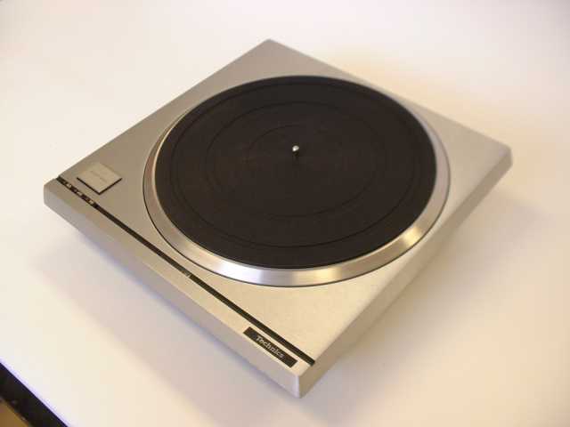

Las tornamesas de tracción de motor directo al plato, son las más desarrolladas ya que la velocidad del motor debe mantenerse sin variación e independiente de las variaciones de voltaje. Fueron las más usadas por las radiodifusoras debido a su capacidad de precisión en cuanto a su velocidad de rotación que permitía reproducir la música prácticamente sin variaciones perceptibles.

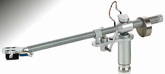

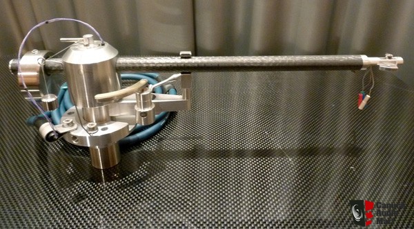

Los brazos para tornamesa los hay comunmente de 2 tipos:
  • Tangenciales
  • Radiales

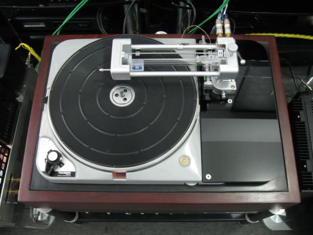

Los brazos tangenciales, la aguja se desplaza siempre de manera tangencial al radio del disco, eliminando los errores de desplazamiento y las distorsiones producidas por estos errores, la desventaja que ofrecen en que son muy costoso de producir y muy delicados en sus ajustes, lo que no permite que sean accesibles al usuario promedio.
Los brazos axiales, son, desde luego, los más comunes de encontrar, pues éstos son más fáciles de producir y su ajuste no es tan complicado como en el brazo tangencial.
Este tipo de brazo, permite que la aguja de la tornamesa se desplace formando un arco con la tangente del disco, lo que produce algunos errores de lectura que deberán ser compensados mediante otros métodos.
Existen 3 tipos de brazos radiales:
  • 2 Ejes con baleros
  • Unipivote
  • Sustentados magnéticamente
Estos tipos de brazo refieren a su construcción:
2 Ejes con baleros:
Ofrecen baleros en eje horizontal y vertical, son los brazos más comunes en el mercado.
Unipivote:
El brazo se sustenta sobre un solo punto de apoyo, lo que permite menor fricción, menores resonancias y mayor claridad en la reproducción. El inconveniente es que este tipo de brazos necesita tener muy buen balance de masas para mantener la aguja perfectamente vertical y perpendicular al contacto con el disco.

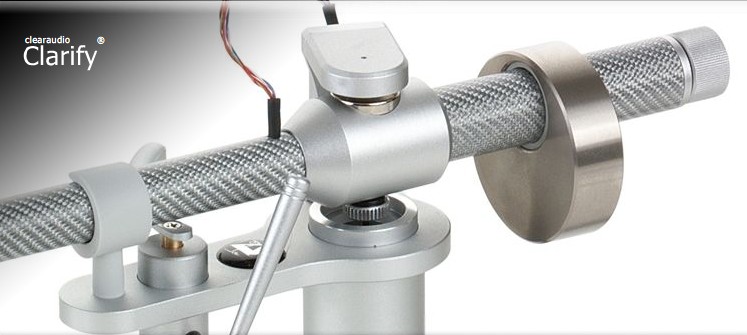

Por sustentación magnética:
Es un nuevo tipo de desarrollo de brazos.  La patente la tiene una compañía alemana (Clearaudio) y el brazo está sustentado por un imán solamente, lo que produce que el brazo funcione sin contacto físico alguno.

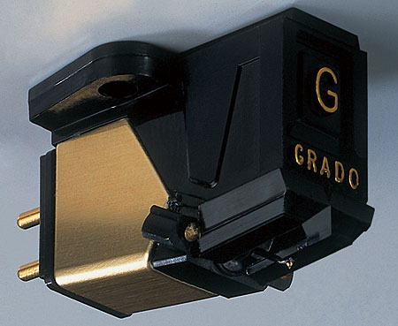

La aguja generalmente está acoplada a un imán, que al moverse como consecuencia de los desplazamientos en el zurco del disco, exita las bobinas de cobre generando una muy pequeña carga eléctrica, la cual será transformada en música posteriormente.
Existen actualmente 4 tipos de pastillas, a saber:
Moving Magnet, que es el tipo descrito anteriormente, son las más baratas y generalmente tienen fácil reparación pues se puede cambiar solo la aguja sin menor problema en caso de que ésta se dañe.

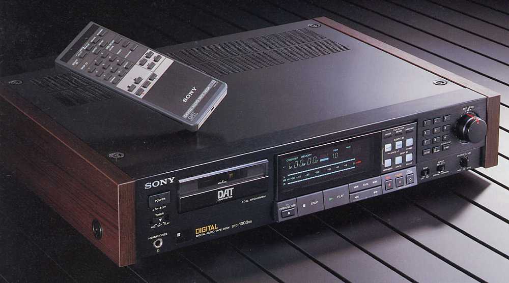

Los formatos digitales nacen a principios de la década de los 80's, primeramente como sistema de grabación, en dondde se grababa la música y se convertía directamente en un archivo digital, se procesaba la grabación con la ayuda de un software y posteriormente se volvía a convertir en análogo para hacer los discos LP y las cintas magnéticas.

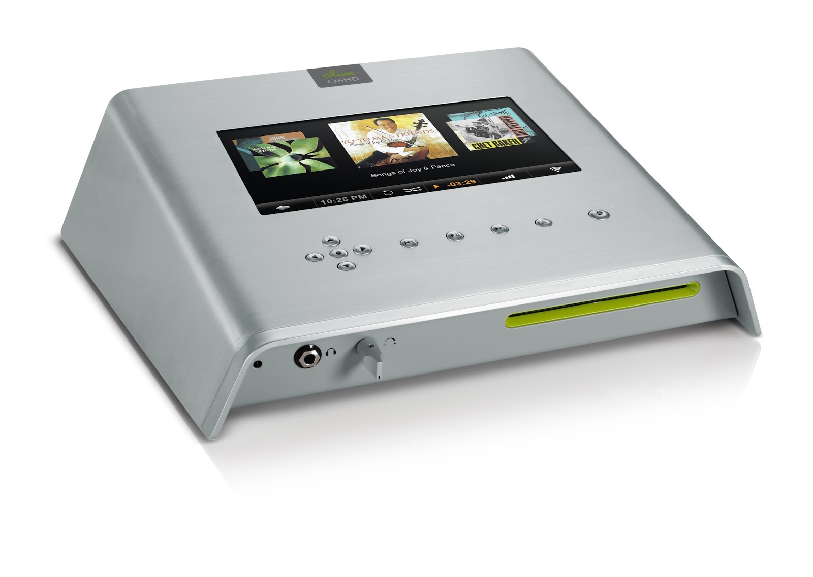

Hoy en día el mercado apunta a la reproducción de música digital a través de archivos  de computadora, de lo cuál no profundizaré por ser un tema muy extenso y que tiene muchas versiones encontradas alrededor, y se escuchan por medio de una computadora personal, un teléfono celular o un dispositivo de reproducción y la ayuda de un convertidor digital a análogo externo, habiendo muchísimas posibilidades distintas para el mismo, pero generalmente se  reproduce la música almacenada en un dispositivo de almacenamiento como un disco duro o memoria de estado sólido y la ayuda de algún programa de computación para lograrlo.
También es muy común la aparición de "Servidores de medios" que tienen la capacidad de almacenar y reproducir música y video.
