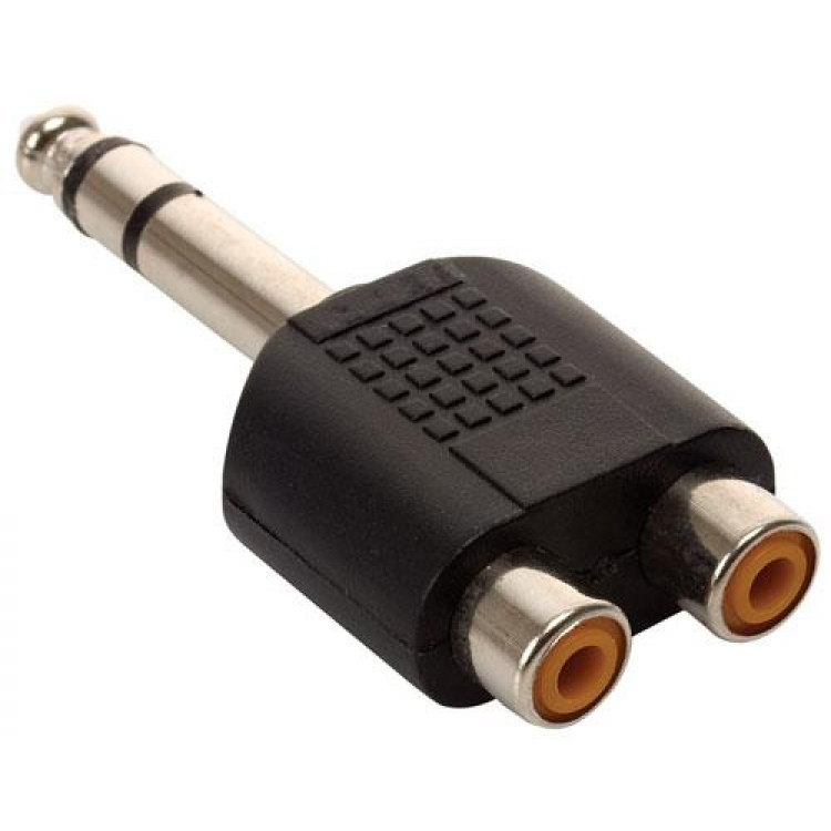

el_mitico 366 Publicado Enero 10, 2019 Share Publicado Enero 10, 2019 hace 5 horas, ocj dijo: Por lo que entiendo, en sentido estricto estaría utilizando el bicharraco viejo como amplificador de los otros componentes y directamente como fuente con casette y radio. Ojalá no exista mucho cambio en ese apartado con el TPA, asumiendo obviamente lo que cuestan. Veré si en Talca alguien puede hacer el cambio de conector, que yo no me atrevo. Lo de la salida de los auriculares entiendo que mermaría mucho el resultado final. Alguien de ustedes tiene conocimiento de este aparato? Yo lo adquirí con un solo parlante y vi algunos videos de YouTube en cuanto a su funcionamiento, pero no me interioricé si realmente es de calidad o no. Enviado desde mi Moto G (5) mediante Tapatalk Prueba utilizando la salida de audífonos como Pre y el TPA como Power, como lo han indicados los post anteriores. Puedes hacer las pruebas utilizando un cable RCA a plug 1/4, o con un adaptador RCA - Plug 1/4. Citar Enlace al comentario Compartir en otros sitios More sharing options...
