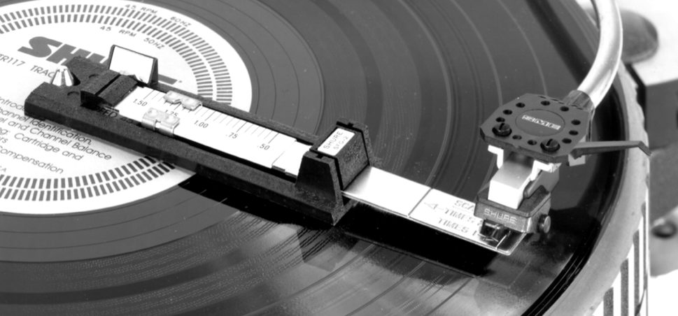

hola chicos buen dia, les cuento que me compre una nueva capsula ortofon  para mi tornamesa Numark, y se la cambie pero no logro dar con el peso ideal , no tengo vascula como para pesarla, solo tendria que hacerla en forma manual, el problema es que no logro dar con el peso, la muevo hacia adelante y se me escucha chicharriento o hacia atras y se me pega y ambas veces pasa al final del tema, al comienzo suena muy bien , tienen alguna tutorial de que como hacerlo, a veces he pensado hasta hacer upgrade cosa que ya deberia hacerla por una audio technica o derechamente hacia una technik , pero aun le doy chances a mi torna
saludos y que tengan buena semana
Usa esta pagina.
Colocas el modelo y te da el peso..etc..etc
https://www.vinylengine.com/cartridge_database.php
y después mira ese tutorial

Cuál compraste?
hace 3 horas, darkviolator dijo:
tornamesa Numark
El contrapeso de tu tornamesa está graduado? Busqué fotos y no encontré nada que me permita ayudarte.
El tutorial que te dejó @Giuseppe55 es bien bueno, eso sí, debes saber que de no tener contrapeso graduado estás obligado a conseguirte una balanza para medir el peso. Hay de varios tipos:
Resultado de imagen para turntable stylus weight scale

hace 29 minutos, maguilarp dijo:
Cuál compraste?
Maguilarp compre la OM5 E
Según el fabricante deberías llegar a un peso entre 1,5 y 2,0 gramos.
Deja unas fotos del brazo para ayudarte.

Que modelo en la TT Numark, para ver si el contrapeso del brazo tiene graduación, si no tiene tendrás que usar un balanza para ajustarlo, yo estoy vendiendo una, esta publicada en el foro.
