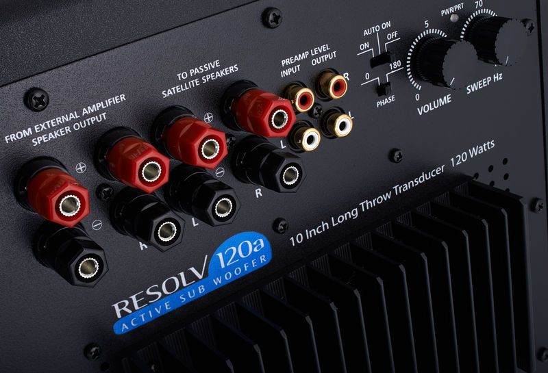

Sergio mack 0 Publicado Mayo 31, 2019 Autor Share Publicado Mayo 31, 2019 Si salgo del amplicador hacia el sub por la salida de parlantes este no tendria que ser pasivo ? No entiendo esa parte por que parece ser activo el que sale en la foto. O el amplificador interno del sub alimenta de potencia solo al parlante del sub y no a los monitores bronze 2 que pasarian por el crossover del sub. Este pensaba comprame pero tiene salidas balanciadas y no baleanciadas no mas. Al parecer tome una buena desicion en no comprarlo aunque estaba barato. Citar Enlace al comentario Compartir en otros sitios More sharing options...
Erick 18 Publicado Junio 1, 2019 Share Publicado Junio 1, 2019 no tiene que ser pasivo, el sub solo leera la señal desde el cable de parlantes, usara su propio amplificador para amplificar la señal y su propio crossover para hacer los ajustes, en otras palabras llegara la señal en full-range y el crossover del sub cortara las frecuencias. si vas a salir del amplificador al subwoofer y de este a los parlantes es recomendable usar un cable de parlantes adecuado, si saldras desde el amplificador al subwoofer por un lado y por otro a los parlantes, los cables que van al subwoofer pueden ser super basicos y delgados. entre las cosas buenas de esta forma de coneccion es que la firma sonora del amplificador es traspasada al subwoofer tambien habiendo supuestamente mas "coherencia" entre el sonido del sub y el de los parlantes, en el caso de un receiver muticanal para cine es mejor usar la coneccion estandar para no perder el canal .1 Citar Enlace al comentario Compartir en otros sitios More sharing options...

Erick 18 Publicado Junio 1, 2019 Share Publicado Junio 1, 2019 1 hour ago, Sergio mack dijo: Ok entiendo .Pero si deberia traer entradas y salidas banana o de cable de parlante en vez de las baleancedas y desbalancedas como por ejemplo el adam sub 7 que esta en la foto mas arriba? o yo podria adaptar un cable que sea banana por un lado y por el otro RCA por ejemplo. Sergio el adam no permite esa coneccion, y que yo sepa no seria recomendable adaptar un cable banana - rca creo que puede quedar la caga... Citar Enlace al comentario Compartir en otros sitios More sharing options...
