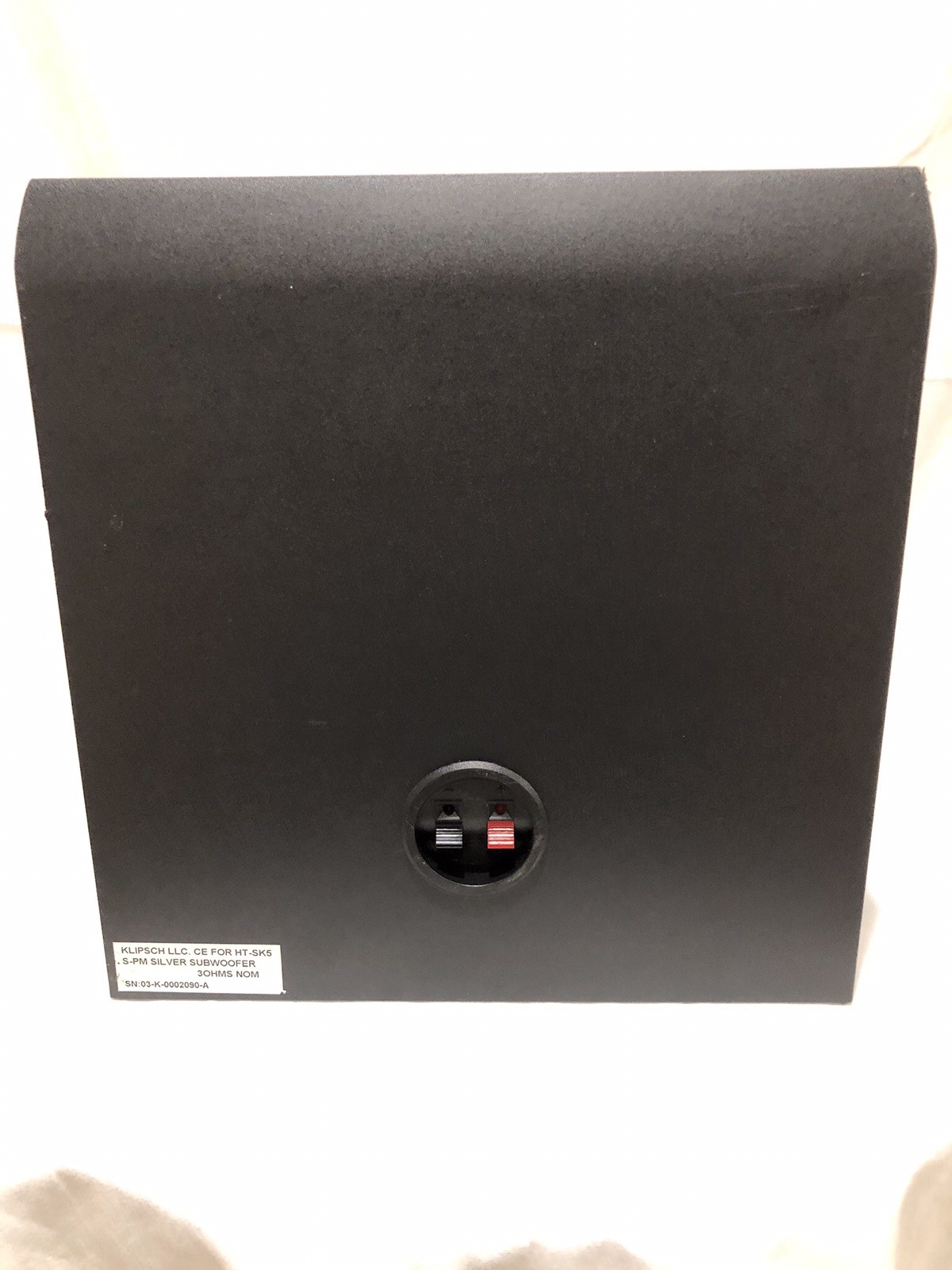

Estimados HUM del foro, me es grato saludarles y como dice el titulo me regalaron  un subwoofer pasivo no tiene crossover la caja esta en mal estado es un              klipsch ht-sk5 sin los satelites que podria hacer con este aparato ??? una idea seria sacar lor parlantes construir un nuevo gabinete y usar el port o tubo , tratar de instalarle un amplificador y crossover , cada parlante es de 5 Ohm son dos, medi la impededancia total y es 3 Ohms ( rated input 120 watts ).Las fotos las saque de la red.Usar los parlantes de woofer para otras cajas de parlantes ? ademas mi reciever no tiene salida dedicada para Subwoofer es un Technics Sa-GX 470, gracias !!!!

Si fue diseñado para HT no debería andar muy bien para música, lo recomendado es sacar el driver y ver si tiene alguna pista impresa para encontrar los parámetros del modelo,  recién ahí puedes evaluar para que te sería útil. Emho
