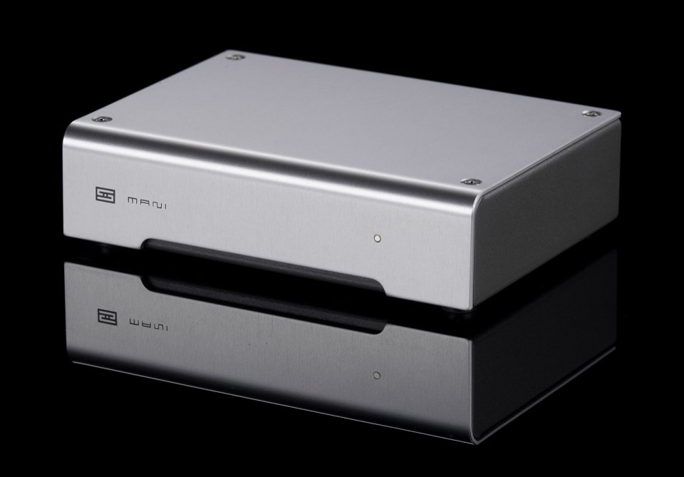

ivanthor 24 Publicado July 21, 2019 at 21:24 Share Publicado July 21, 2019 at 21:24 (editado) Estimados amigos audiofilos, un gusto saludarles! Hace bastante tiempo que he estado probando mejorar la sección análoga de mi sistema, y en el camino me he encontrado con varias dudas, pero también con foreros amigos que amablemente han compartido su experiencia, han facilitado equipos, etc. También he notado que hay ciertas preguntas que son recurrentes y hay varios temas en el foro con preguntas similares. Yo mismo he abierto algunos hilos para pedir orientación por pre de phonos, cápsulas, tornamesas, etc. Por todo esto, le he propuesto a los amigos @rrohland, @syddennis y @José A., compartir nuestras experiencias probando pre de phonos. Creo que los tres hemos pasado bastante tiempo rodando varios modelos y marcas. De todos modos, extiendo la invitación a todos los demás foreros interesados en hacer breves reviews con sus experiencias, casi como un punteo, para que sirva de orientación y de intercambio de experiencias en la mejora de la fase análoga de nuestros sistemas. Ese es precisamente el ánimo de este hilo. Concentrarse en algunos tips de utilidad para quienes busquen incursionar en estas materias. Bien, entonces, manos a la obra: Quiero partir con algunos comentarios sobre 5 pre de phonos. He probado varios más, pero estos me parecen particularmente destacables. He ordenado cada impresión en orden creciente. Finalmente mencionar que todas estas pruebas fueron hechas con cápsula Goldring 2100 y Denon 103R en tornamesa Technics SL 1200 MK5: 1. Eastern Electric MiniMax Phono: MM, China, 1.500 USD Este pre de phono de la extinta marca china Eastern Electric, fue el primero que llegó a mis manos luego que me lanzara a encontrar un pre dedicado que me dejara conforme. Se trata de un pre a tubos (4 en total: 3 ECC83 y 1 EZ90), cuestión que da amplia flexibilidad para hacer upgrade y modificar su firma de sonido. Tengo también el dac tope de línea de la marca, por lo que pensé que me iba a la segura con él. Me lo prestó unos días mi amigo @don_fuji. La primera impresión que tuve fue de una amplia escena, con bastante claridad, pero un tanto confuso en las frecuencias graves y tal vez demasiado acentuado en las agudas, lo cual producía un sonido más bien delgado. Después de 1 hora de escucha aprox, me sentí un poco cansado. Claramente aquí no pude evitar sentir algo de estridencia. Me imagino que con un cambio de tubos -porque solo ocupé los de fábrica- su rendimiento podría haber sido otro. En general los tubos con los que trabaja la marca son bastante abiertos y brillantes. Otro factor a considerar. La impresión global con la que me quedé es de un exceso de brillo, cuestión que en mi caso provocó que la experiencia no fuese tan grata. De todos modos, pienso que era necesario intencionar aquí un cuidadoso match entre los componentes del sistema, ya que el mío en particular es bien revelador. Tal vez con una cápsula con un rendimiento algo más magro o cálido, los resultados habrían sido otros. Misma cosa con un completo cambio de tubos. Lo destacable: las posibilidades de upgrade de tubos, su construcción robusta, lo cual hace que incluso mi impresión respecto a este bicho no sea definitiva. Es bastante silencioso, pese a ser a tubos. Prácticamente no se oía el típico ruido de fondo. Lo mejorable: el exceso de brillo en la presentación con los tubos de fábrica. Su presentación un tanto confusa o desordenada. Un poco más de balance. 2. Schiit Mani: MM/MC, EE.UU, 129 USD Ampliamente conocido en el foro, algunos lo detestan, mientras otros le tienen bastante estima. Lo tuve por un poco más de 1 año y los resultados fueron la mayor parte del tiempo bastante satisfactorios. Lo primero que destaca es su reducido e irrisorio precio, y también su sencillez. Es un pre al que se le puede regular la ganancia e impedancia en modalidades MM/MC. Posiblemente su fuerte sea la presentación robusta. No tiene una presentación balanceada. Su fuerte son las frecuencias bajas. La presentación es un tanto frontal, con poco fondo negro. Siempre extrañé la ausencia de ciertos detalles que sí podía oír con el pre de phono incorporado del amplificador Rega Elex-R (que es el Rega Phono MM que también se vende por separado). Al hacer pruebas mano a mano, Rega destacaba el detalle pero con bajos pequeños, mientras Schiit hacía todo lo contrario. Tal vez lo más irritante para mi fue descubrir este punto débil, además de apreciar que su presentación es algo sucia o poco cuidada. Le falta algo de elegancia. Entiendo que eso es también parte del sonido "americano" o gringo. Sin embargo, en general tiene muy buena dinámica, ataque, y el tono es bastante análogo. Lo destacable: las regulaciones de carga y ganancia. Una presentación con fuerza, robusta. Bajos extendidos. Lo mejorable: mayor detalle, balance y elegancia en la presentación. En ocasiones se oye un poco tosco. 3. Rega Aria: MM/MC, UK, 1.000 USD aprox. Con este pre tenía bastantes expectativas, ya que conozco bastante bien la marca en sus amplificadores integrados, de audífonos, tornamesas y Dac. Lo compré a sordas y me duró poco más de 2-3 semanas. En su versión MM, básicamente es el mismo pre de phono integrado del amplificador Rega Elex-R (como ya había señalado, es el Rega Phono MM que se vende también por separado). Aun cuando, logra corregir el reducido tamaño del bajo de este último, al tiempo que amplía la escena un poco más, todo lo demás es exactamente igual. Es decir, sentí que era más de lo mismo. Es un pre de phono bastante análogo, con un nivel de detalle decente, de escenario amplio y realista. Sin embargo, se encuentra levemente acentuado en el rango superior por lo que un descuido en el match y la presentación se torna algo estridente. En general a Rega le pasa eso con su electrónica. Incluso en algunas reviews de revistas internacionales importantes, también lo mencionan como una precaución a tener en cuenta. Al ser muy similar a su hermano menor MM en prestaciones, creo que el precio es bastante elevado y disímil. Intenté contactarme con Rega para hacerle llegar mis impresiones, pero recibí evasivas. Me comentan que la construcción de Aria es muy distinta al Phono MM, sin embargo, no dan una respuesta convincente cuando de lo que se trata es de comparar mano a mano el desempeño sónico de ambos dispositivos. Lo destacable: construcción robusta, amplio escenario, bajos controlados, pero más presentes que en versiones anteriores de la marca. Nivel de detalle decente. Medios destacados y levemente adelantados en la escena. Lo mejorable: su tendencia a la estridencia, aun cuando este es un ingrediente de la marca. Por ello es necesario un match prolijo, muy bien cuidado. 4. Lehmann Audio Black Cube: Germany, MM/MC, 560 USD, aprox. Esta marca la conozco hace poco. @José A. amablemente me prestó el suyo por unos días. En general se trata de un pre muy sencillo y funcional. Es un "cubo negro", liviano, pero al mismo tiempo de construcción robusta. En el reverso tiene controles de ganancia y carga para cápsulas MM y MC. También incluye un set de jumpers para modificar directamente en la placa de circuitos algunas funciones adicionales de ganancia e impedancia (por ejemplo, reducir bajos, ampliarlos, lo mismo con agudos, etc. Es decir, ofrece posibilidades de juego y modificación al antojo del usuario). En general tiene una presentación agradable, muy análoga, equilibrada, mucho detalle. En general los tres rangos son distinguibles con mucha facilidad. Su escena es grande. También se aprecia fondo negro y sensación de espacio y aire entre instrumentos. Lo destacable: su equilibrio y dinámica, su amplio escenario, su fondo negro que es tan difícil de hallar, nivel de detalle. Posibilidad de actualizar fuente de poder (PSU). En reviews especializadas se insiste en señalar que con este upgrade se obtienen diferencias sonoras significativas. Lo mejorable: esto es muy personal pero a mi particularmente no me gustan los bajos tan acentuados y en este caso yo diría que están un pelo adelante por sobre las demás frecuencias, pero es algo muy tenue. Lo otro es que con algunas cápsulas MC es necesario efectuar regulaciones vía jumpers para evitar interferencias o zumbidos habituales en este tipo de aparatos (zumbido de tierra o radiofrecuencia, por ejemplo). 5. Graham Slee Reflex M: UK, MM, 740 USD aprox. De todas mis pruebas hasta ahora, este pre es el que más me ha gustado. Para mi gusto, tiene todo lo que busco: una muy buena construcción y fácil de usar (es plug and play), tiene una escena muy imponente, es muy revelador sin ser brillante, no es estridente, no cansa, las frecuencias graves son muy agradables (bajo controlado y elegante sin por ello dejar de ser robusto), medios y agudos prístinos. Se aprecia fondo negro, gran escenario, muy buena separación entre instrumentos. Además, su tono neutral no lo hace propenso al brillo y se amolda bastante bien a la cápsula que tenga por compañera. Tuve ocasión de probarlo junto a la PSU1 que es la actualización de la fuente de poder de cortesía, gracias a la buena disposición del amigo @Pelawers. Solo elogios me quedan para este pre de phono. Hasta ahora no le he encontrado defectos. Tal vez el que podría incluir la modalidad MC, ya que por mi cápsula lo estuve ocupando con un Step up Transformer (SUT). Bien, espero esta información pueda ser de ayuda para quienes también buscan pre de phonos. Y bienvenido todo aquel que quiera sumarse a comentar sus experiencias. Saludos! Editado July 21, 2019 at 21:41 por ivanthor Citar https://tidal.com/playlist/3fa0b0df-dd32-41c5-8327-bbc0c1147338 https://www.discogs.com/es/user/IvanThorr/collection Enlace al comentario https://www.hifichile.cl/topic/29963-reviews-colectivo-pre-de-phonos/ Compartir en otros sitios More sharing options...

ivanthor 24 Publicado July 22, 2019 at 15:42 Autor Share Publicado July 22, 2019 at 15:42 (editado) Interesante review @José A.. Siempre he tenido la curiosidad por conocer los pre de phono Marantz antiguos. Tienen muy buena fama!. Entiendo que Héctor fabrica o fabricaba un prototipo.. Y sí, es re importante mencionar cuál es la cadena completa en la cual hice las pruebas, aunque ha ido cambiando, es más o menos así: Cables: Cables RCA Ecosse The Conductor, Cables de Parlante Ecosse CS2.2 y QED XT40. Amplificador: Rega Elex-R, Exposure 2010, Exposure 31010 Parlantes: Q Acoustics 3050 y PMC Twenty5.22 Discos (estos son para mi discos de referencia. Siempre hago las pruebas con ellos. Son ediciones antiguas y muy bien cuidadas): Pink Floyd, "Dark side of the moon", "The wall"; John Coltrane, "A love supreme", "Giant Steps" y "Transition"; Andrew Hill, "Black fire"; Carmina burana, Carl Off; Sinfonía 9, Beethoven por Karajan) @panchoel21 Efectivamente al parecer Rega con Rega no va o al menos es la continuidad de una misma experiencia. Me pasó con el DAC también. Rega es de un sonido muy detallado, transparente, excelente dinámica. Tal vez un poco delgado en ocasiones. De todos modos, al parecer todos los "accesorios" están diseñados para que obtengas el mismo o un muy parecido rendimiento al de sus amplificadores, por lo que, en mi experiencia, recomendaría un match de accesorios Rega con otras marcas, sobre todo con aquellas más magras, cálidas, u opacas. Creo que aportan claridad y un muy buen nivel de detalles. Medios y agudos se lucen. Editado July 22, 2019 at 15:42 por ivanthor Citar https://tidal.com/playlist/3fa0b0df-dd32-41c5-8327-bbc0c1147338 https://www.discogs.com/es/user/IvanThorr/collection Enlace al comentario https://www.hifichile.cl/topic/29963-reviews-colectivo-pre-de-phonos/#findComment-597600 Compartir en otros sitios More sharing options...

don_fuji 49 Publicado July 24, 2019 at 19:24 Share Publicado July 24, 2019 at 19:24 Excelente review amigo ivan.. gracias por estos aportes y por querer compartir tus experiencias con nosotros.. Solo he escuchado el schitt maní y ya lo describiste muy bien.. creo que por el precio es una muy buena alternativa de entrada un poco desordenado pero cumplidor .. cuando tenga mi nuevo phono aportare con mi respectivo review.. Saludos a todos Citar -cambridge cxn--preamp bryston bp26 mps2 power supply- power pass--- Dac Eastern Electeic minimax supreme --- Parlante Contrast audio black moon---torna project 1xpressión carbón clasic-- pre de phono Primare r35 Enlace al comentario https://www.hifichile.cl/topic/29963-reviews-colectivo-pre-de-phonos/#findComment-597981 Compartir en otros sitios More sharing options...
