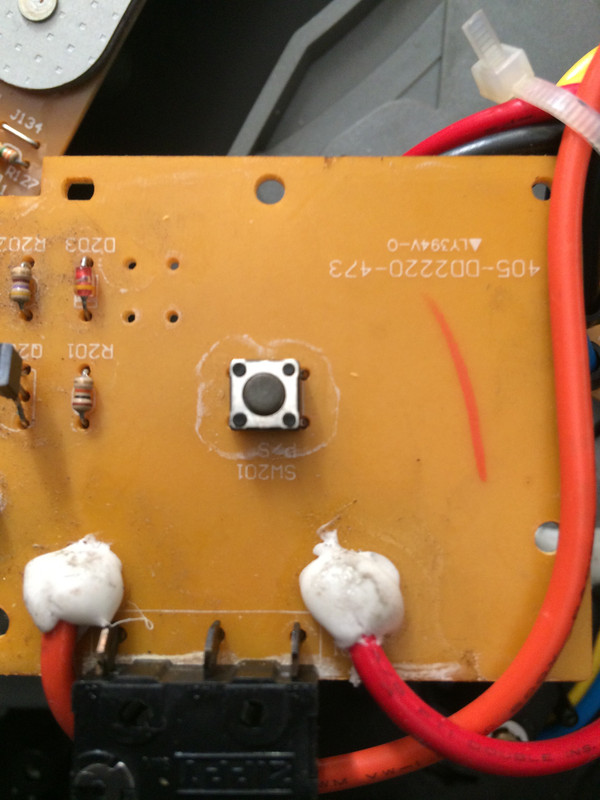

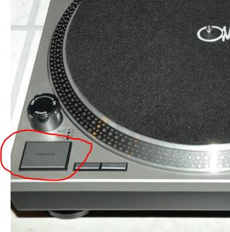

igori 171 Publicado September 17, 2019 at 20:42 Share Publicado September 17, 2019 at 20:42 Estimados tengo un problema con TT, es una Omnitronic DD-2250 y se esta malo el interruptor de Star/Stop, costaba que agarrara pero ya dejo de funcionar La desarme y este es interruptor Es posible conseguir el repuesto o alguna otra idea de como resolver el problema, lo limpie con limpia contactos pero no paso nada Citar Enlace al comentario https://www.hifichile.cl/topic/30649-ayuda-con-interruptor-tt/ Compartir en otros sitios More sharing options...
pacifyer 100.000 Publicado September 17, 2019 at 20:56 Share Publicado September 17, 2019 at 20:56 Fíjate si encuentras cuál es exactamente en un catálogo, como este: https://www.e-switch.com/product-catalog/panel-mount#.XYFIcJNKiV4 Citar - I took the liberty of selling off her furniture, crockery and clothes... which cleared off her debt completely. Let me see... A shilling over. - A poor wage for a lifetime's drudgery. - Very true, miss. This is a veil of tears. Mary Reilly (1996) Enlace al comentario https://www.hifichile.cl/topic/30649-ayuda-con-interruptor-tt/#findComment-610720 Compartir en otros sitios More sharing options...
pacifyer 100.000 Publicado September 17, 2019 at 20:57 Share Publicado September 17, 2019 at 20:57 Algo no muy distinto: https://www.e-switch.com/product-catalog/panel-mount/product-lines/700-series-snap-acting-panel-mount-push-button-switches#.XYFIrZNKiV4 pero tiene que ser el mismo, para que sea fácil de cambiar. Citar - I took the liberty of selling off her furniture, crockery and clothes... which cleared off her debt completely. Let me see... A shilling over. - A poor wage for a lifetime's drudgery. - Very true, miss. This is a veil of tears. Mary Reilly (1996) Enlace al comentario https://www.hifichile.cl/topic/30649-ayuda-con-interruptor-tt/#findComment-610721 Compartir en otros sitios More sharing options...
pacifyer 100.000 Publicado September 17, 2019 at 21:00 Share Publicado September 17, 2019 at 21:00 Mira este: https://www.e-switch.com/product-catalog/miniature/product-lines/tl3301-series-smt-tactile-switches#.XYFJcZNKiV4 Citar - I took the liberty of selling off her furniture, crockery and clothes... which cleared off her debt completely. Let me see... A shilling over. - A poor wage for a lifetime's drudgery. - Very true, miss. This is a veil of tears. Mary Reilly (1996) Enlace al comentario https://www.hifichile.cl/topic/30649-ayuda-con-interruptor-tt/#findComment-610722 Compartir en otros sitios More sharing options...

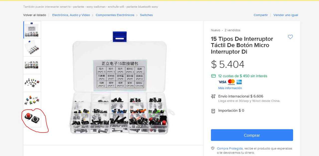

igori 171 Publicado September 17, 2019 at 21:32 Autor Share Publicado September 17, 2019 at 21:32 hace 31 minutos, pacifyer dijo: Mira este: https://www.e-switch.com/product-catalog/miniature/product-lines/tl3301-series-smt-tactile-switches#.XYFJcZNKiV4 Este podría ser, los otros son muy grandes, será posible encontrarlo en Stgo? Citar Enlace al comentario https://www.hifichile.cl/topic/30649-ayuda-con-interruptor-tt/#findComment-610726 Compartir en otros sitios More sharing options...
igori 171 Publicado September 17, 2019 at 21:37 Autor Share Publicado September 17, 2019 at 21:37 Aquí lo encontré, gracias por la ayuda Citar Enlace al comentario https://www.hifichile.cl/topic/30649-ayuda-con-interruptor-tt/#findComment-610729 Compartir en otros sitios More sharing options...
