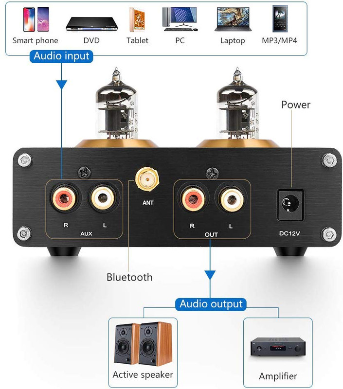

Gabriel Gonzalez N 17 Publicado Diciembre 10, 2019 Share Publicado Diciembre 10, 2019 Estimados Hoy 09-12-2019 luego de 2 semanas de corta espera me llego el anelado pre chino a tubos Aiyima tubo-t2 (es como fxaudio 03 pero con bluetooth), pero lamentablemente tuve una amarga decepción y luego de un rato de pruebas recurro a su ayuda. Cadena: Torna -> Pre-phono -> Pre Chino-> Monitores Activos Celular -> Bluetooth Pre Chino-> Monitores Activos Problema: Al conectar el Pre chino obtuve una gran atenuación de la señal, ademas de saturación, tengo la ganancia del pre a las 10 y suena increíblemente bajo. Prueba 1: Se procede al cambio de cables lo cual no hubo ninguna diferencia Prueba 2: Cambio los tubos de lado, sin éxito tampoco Prueba 3: Conecto la tornamesa al pre phono directo a los parlantes y suena como debería sonar a un buen volumen tal cual como lo tenia antes de integrar el pre chino. De hecho el equivalente al 10 % del volumen de esta configuración equivale al 100% de la configuración con el pre integrado. Entonces por ello recurro a su ayuda, si han tenido alguna vez un problema así para dar con la solución que me dejo bastante achacado la verdad, dejo una foto en donde se ve que uno de los tubo no brilla tanto como el otro (ya casi buscándole la quinta pata al gato de lo chato que quedé) Actualmente no poseo otros tubos como para probarlos para descartar ese problema. De antemano gracias por su ayuda. Citar Enlace al comentario Compartir en otros sitios More sharing options...

MartinV56 833 Publicado Diciembre 10, 2019 Share Publicado Diciembre 10, 2019 (editado) hace 59 minutos, Mr_oD dijo: ¿Seguro que este pre NO es de los que trae un led en la base de los tubos? Citar, indagando más sobre este pre encontré lo siguiente: Conjeturas sobre una foto como quiera que no tengo el esquemático pero es fácil salir de dudas, los tubos al parecer están de adorno, se ven los operacionales Cita tomada de amazon sobre el producto * (El tubo puede ser reemplazado diseño, voz suave. Adopta el módulo de conversión de potencia de doble chip amplificador NE5532P.) *https://www.amazon.com/Preamplifier-Bluetooth-Adjustment-Amplifier-Theater/dp/B07TX89D91/ref=redir_mobile_desktop?_encoding=UTF8&aaxitk=8FyLhIwbvtcv0NoqsDYYDQ&hsa_cr_id=1166102320701 NE5532P Data http://www.ti.com/lit/ds/symlink/ne5532.pdf Este operacional puede usarse para duplicar voltajes. Ver data. Fabricante del pre señala no extralimitar los 12v quema del diodo ver cita* La manera más fácil de verificar lo antes dicho prende el preamp, si funciona sin los tubos, están de adorno. No veo duplicador de voltaje tradicional un tubo que funcione con 12v en placa como el pentodo 6J1 cuando el data del tubo expresa como máximo 120v, el fabricante no vió el 0 y leyó 12v, . El adorno consiste en prender filamentos 6,3v que lindos se ven en la oscuridad,. Que cambio de sonido cuando uso los 6AK5 philips en lugar de los originales chinos 6J1 Editado Diciembre 10, 2019 por MartinV56 Citar Enlace al comentario Compartir en otros sitios More sharing options...
Mr_oD 2.239 Publicado Diciembre 10, 2019 Share Publicado Diciembre 10, 2019 Moraleja: Es recomendable ir por los modelos conocidos y recomendados en el foro, como es el "FXTube 01 o el 03", siempre va a ser arriesgado ir por uno diferente. emho Citar Enlace al comentario Compartir en otros sitios More sharing options...
Gabriel Gonzalez N 17 Publicado Diciembre 10, 2019 Autor Share Publicado Diciembre 10, 2019 1 hour ago, MartinV56 dijo: Citar, indagando más sobre este pre encontré lo siguiente: Conjeturas sobre una foto como quiera que no tengo el esquemático pero es fácil salir de dudas, los tubos al parecer están de adorno, se ven los operacionales Cita tomada de amazon sobre el producto * (El tubo puede ser reemplazado diseño, voz suave. Adopta el módulo de conversión de potencia de doble chip amplificador NE5532P.) *https://www.amazon.com/Preamplifier-Bluetooth-Adjustment-Amplifier-Theater/dp/B07TX89D91/ref=redir_mobile_desktop?_encoding=UTF8&aaxitk=8FyLhIwbvtcv0NoqsDYYDQ&hsa_cr_id=1166102320701 NE5532P Data http://www.ti.com/lit/ds/symlink/ne5532.pdf Este operacional puede usarse para duplicar voltajes. Ver data. Fabricante del pre señala no extralimitar los 12v quema del diodo ver cita* La manera más fácil de verificar lo antes dicho prende el preamp, si funciona sin los tubos, están de adorno. No veo duplicador de voltaje tradicional un tubo que funcione con 12v en placa como el pentodo 6J1 cuando el data del tubo expresa como máximo 120v, el fabricante no vió el 0 y leyó 12v, . El adorno consiste en prender filamentos 6,3v que lindos se ven en la oscuridad,. Que cambio de sonido cuando uso los 6AK5 philips en lugar de los originales chinos 6J1 Shuuuu entonces eran de mentiras?, cuando llegue a la casa en la tarde hago la prueba sin los tubos. En ese caso, podría realizar el tramite de devolución? Citar Enlace al comentario Compartir en otros sitios More sharing options...

MartinV56 833 Publicado Diciembre 10, 2019 Share Publicado Diciembre 10, 2019 (editado) hace 17 minutos, Gabriel Gonzalez N dijo: Shuuuu entonces eran de mentiras?, cuando llegue a la casa en la tarde hago la prueba sin los tubos. En ese caso, podría realizar el tramite de devolución? Haz la prueba, no obstante el operacional de acuerdo con el data funciona como duplicador voltaje, Pruebalo sin el pre de phono conecta como fuente (imputs un dvd o el smartphone o el pc) de output a los parlantes amplificados o a un amplificador. Editado Diciembre 10, 2019 por MartinV56 Citar Enlace al comentario Compartir en otros sitios More sharing options...
Gabriel Gonzalez N 17 Publicado Diciembre 10, 2019 Autor Share Publicado Diciembre 10, 2019 hace 3 minutos, MartinV56 dijo: Haz la prueba, no obstante el operacional de acuerdo con el data funciona como duplicador voltaje, Pruebalo sin el pre de phono conecta como fuente (imputs un dvd o el smartphone o el pc) de output a los parlantes amplificados o a un amplificador. Hola MartinV56 Realice esa prueba el día de ayer, para descartar temas del pre phono, conectándome de la siguiente forma Smartphone -> bluetooth -> pre chino -> parlantes activos Y obtuve el mismo resultado, un sonido muy bajo, atenuado y saturado incluso. Al conectarlo directo a los parlantes, suena el doble o triple del volumen, bueno como debería sonar normalmente. Citar Enlace al comentario Compartir en otros sitios More sharing options...

Gabriel Gonzalez N 17 Publicado Diciembre 10, 2019 Autor Share Publicado Diciembre 10, 2019 hace 10 horas, MartinV56 dijo: Haz la prueba, no obstante el operacional de acuerdo con el data funciona como duplicador voltaje, Pruebalo sin el pre de phono conecta como fuente (imputs un dvd o el smartphone o el pc) de output a los parlantes amplificados o a un amplificador. Grabé un video para evidenciar la diferencia en el nivel de potencia Primero con el Pre a Tubos Segundo sin el Pre a tubos https://drive.google.com/file/d/1H2OTskNe77loBC6SQkqmY-3-jl_OX3Mb/view?usp=sharing Perdonen lo indecente de los parlantes, pero estoy en proceso de renovación y es lo único que tenia a la mano ya lo demás se vendió. Citar Enlace al comentario Compartir en otros sitios More sharing options...
MartinV56 833 Publicado Diciembre 11, 2019 Share Publicado Diciembre 11, 2019 Dinos como estás haciendo las conexiones: A Imput del pre que estás conectando? Al output que estás conectando? hace 43 minutos, Gabriel Gonzalez N dijo: Grabé un video para evidenciar la diferencia en el nivel de potencia Primero con el Pre a Tubos Segundo sin el Pre a tubos https://drive.google.com/file/d/1H2OTskNe77loBC6SQkqmY-3-jl_OX3Mb/view?usp=sharing Perdonen lo indecente de los parlantes, pero estoy en proceso de renovación y es lo único que tenia a la mano ya lo demás se vendió. Citar Enlace al comentario Compartir en otros sitios More sharing options...
