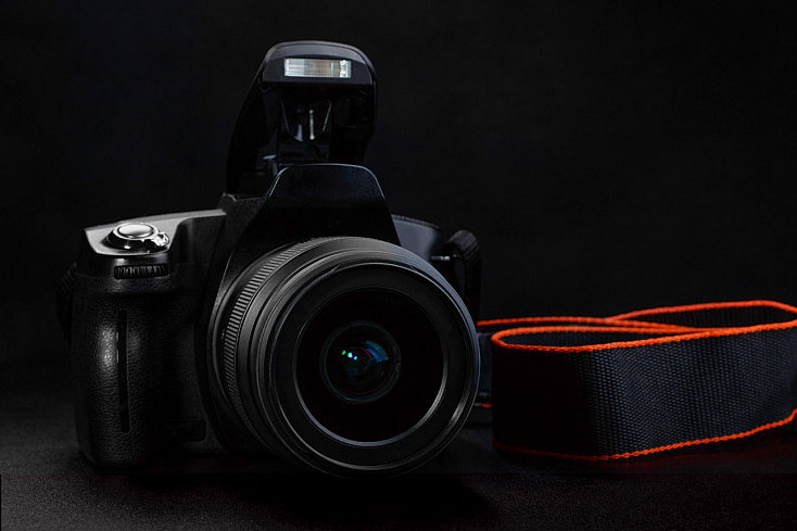

Muchos nos escribís preguntando por el flash integrado de la cámara, si es un buen sustituto del flash externo, si hay algún modo de sacarle partido e incluso, si tiene sentido o no usarlo, etc.
Por si aún no sabes a qué flash nos referimos, es al que viene incorporado en la parte superior de muchas cámaras réflex o evil de iniciación. También lo encontraremos en algunos modelos semiprofesionales, en las cámaras bridge y en la mayoría de cámaras compactas.
Que no lo encontremos en cámaras más profesionales y avanzadas ya puede darnos una pista de a quién suele ir dirigido este tipo de flash. ¿Pero eso lo convierte en algo inservible? En este artículo hablaremos sobre el flash integrado de la cámara y qué podemos esperar de él.
