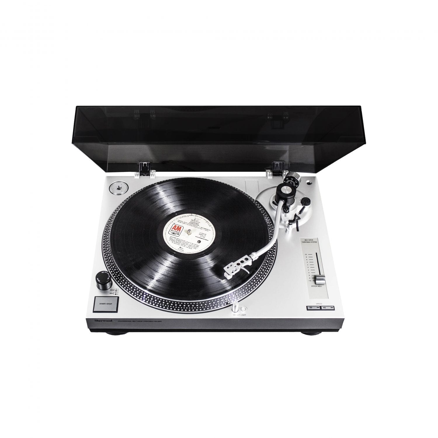

cristobalalvarez 0 Publicado August 20, 2020 at 02:36 Share Publicado August 20, 2020 at 02:36 Hola muchachos, Mi nombre es Cristobal, soy nuevo en el foro e ignorante en temas de audio, Quisiera pedir ayuda u orientación al respecto a tornamesa sherwood pm 9805. Un familiar compro esta tornamesa y la conecta a un amplificador si es que se llama así, Sony RDS FST-GTK37iP (https://www.sony.es/electronics/support/res/manuals/4449/44491982M.pdf). El problema es que el audio se escucha muy bajo. Leí que era porque la tornamesa no cuenta con preamplificador integrado ni el amplificador con phono. También leí que le ha pasado a otros y aun utilizando un preamplificador sin ser problemas con la aguja seguía escuchándose bajo, recomendaban uno con mas ganancia (desconozco a que se refiere). Mi duda es que según las características del tornamesa y del amplificador sony podrían recomendarme un preamplificador phono para dichas especificaciones?, o que características mínimas debería tener un pre amplificador phono. Desde ya muchas gracias. Citar Enlace al comentario https://www.hifichile.cl/topic/33744-que-preamplificador-phono-recomiendan/ Compartir en otros sitios More sharing options...

Elhoi 427 Publicado August 20, 2020 at 04:08 Share Publicado August 20, 2020 at 04:08 1 hour ago, cristobalalvarez dijo: Hola muchachos, Mi nombre es Cristobal, soy nuevo en el foro e ignorante en temas de audio, Quisiera pedir ayuda u orientación al respecto a tornamesa sherwood pm 9805. Un familiar compro esta tornamesa y la conecta a un amplificador si es que se llama así, Sony RDS FST-GTK37iP (https://www.sony.es/electronics/support/res/manuals/4449/44491982M.pdf). El problema es que el audio se escucha muy bajo. Leí que era porque la tornamesa no cuenta con preamplificador integrado ni el amplificador con phono. También leí que le ha pasado a otros y aun utilizando un preamplificador sin ser problemas con la aguja seguía escuchándose bajo, recomendaban uno con mas ganancia (desconozco a que se refiere). Mi duda es que según las características del tornamesa y del amplificador sony podrían recomendarme un preamplificador phono para dichas especificaciones?, o que características mínimas debería tener un pre amplificador phono. Desde ya muchas gracias. Hola. Lo primero que debes saber es cuál cápsula tienes? me imagino que debería ser MM. Sácale una foto y la subes, o dinos que está escrito... Citar Enlace al comentario https://www.hifichile.cl/topic/33744-que-preamplificador-phono-recomiendan/#findComment-667461 Compartir en otros sitios More sharing options...
rrohland 1.232 Publicado August 20, 2020 at 04:18 Share Publicado August 20, 2020 at 04:18 Cómprese este no más y no le de más vueltas: https://www.audiointegra.cl/producto/pp400/ Si después quiere ir mejorando, tendrá tiempo para ello. Suerte! Citar Enlace al comentario https://www.hifichile.cl/topic/33744-que-preamplificador-phono-recomiendan/#findComment-667462 Compartir en otros sitios More sharing options...
RodrigoStereo 24 Publicado August 20, 2020 at 04:20 Share Publicado August 20, 2020 at 04:20 Hola Cristobal sobre pre de Phono hay de precio bajo como este https://www.audiointegra.cl/producto/pp400/ o tambien de precio un poco mas elevado con salida usb para digitalizar la musica https://www.needle.cl/products/equipo-rega-pre-amplificador-fono-mini-a2d https://www.needle.cl/products/preamplificador-fono-mm-rega la tornamesa es esta https://www.soundadvisors.cl/producto/tornamesa-sherwood-pm-9805d/ viene por lo que se ve en la foto con la rega carbon o la Atn 3600 que son casi lo mismo. Citar Enlace al comentario https://www.hifichile.cl/topic/33744-que-preamplificador-phono-recomiendan/#findComment-667463 Compartir en otros sitios More sharing options...

phko 393 Publicado August 21, 2020 at 02:59 Share Publicado August 21, 2020 at 02:59 Buenas noches. El Sony que tienes, seguramente, no tiene incorporado un pre de phono, por tanto, tienes que comprar uno y conectarlo al Sony en una entrada auxiliar y a ese pre de phono que compres, le conectas la tornamesa. Si conectas directo la torna al Sony sin pasar por el pre phono, sonara despacio y poco definido. Compra un pre de phono, como el del ejemplo, y notarás la diferencia y solucionarás el problema. Después, cambias el pre de phono y sigues el camino sin retorno Suerte. Saludos Citar Enlace al comentario https://www.hifichile.cl/topic/33744-que-preamplificador-phono-recomiendan/#findComment-667613 Compartir en otros sitios More sharing options...
