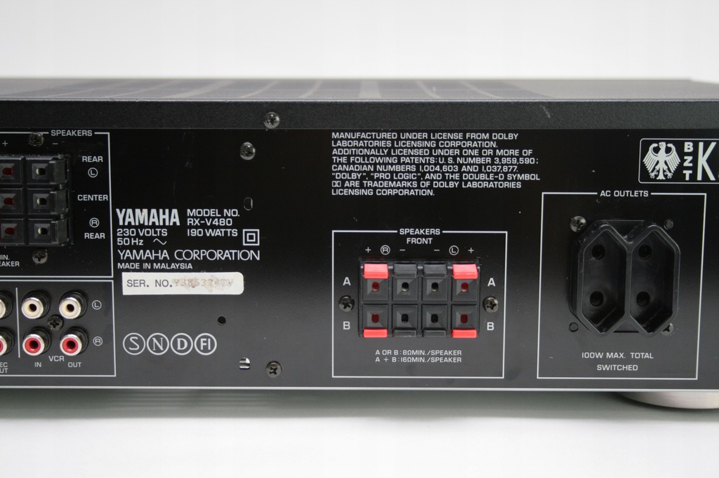

creyes00 12 Publicado September 1, 2020 at 20:47 Share Publicado September 1, 2020 at 20:47 Hola a todos tengo la posibilidad de hacerme de un Yamaha RX-V480, pero tengo una duda. Tengo columnas frontales Q Acoustics 2050, que son de 6 Ohms. Y en el manual del Yamaha indica: AUDIO SECTIONMinimum RMS Output Power per Channel Front L, R 8 ohms, 20 Hz to 20 kHz, 0.04% THD [U.S.A. model]............................65W+65W [Canada model] .........................55W+55W [Australia, Europe, U.K. and General models] ......................................60W+60W Center 8 ohms, 1 kHz, 0.1% THD [U.S.A. model] .....................................65W [Canada model]...................................55W [Australia, Europe, U.K. and General models] ................................................60W Rear L, R 8 ohms, 1 kHz, 0.7% THD............15W+15WDynamic Power per Channel (by IHF Dynamic Headroom measuring method) 8/6/4/2 ohms [U.S.A. model] ..............100/120/140/190W [Canada model]..............80/100/120/140W [Australia, Europe and U.K. models] .......................................90/110/130/150W Entonces, puedo o no puedo colocarle parlantes de 6 ohms? Citar Enlace al comentario https://www.hifichile.cl/topic/33899-impedancia-de-amplificador/ Compartir en otros sitios More sharing options...
Tomhate 397 Publicado September 1, 2020 at 22:07 Share Publicado September 1, 2020 at 22:07 Viendo esta imagen Y leyendo las spec, lo recoemndado a todo evento son 8 ohms. Pero según las mismas spec puedes usar uno de 6 ohms con tranquilidad, siempre que no se te pase la mano con la perilla por un lapso muy prolongado, ya que ahí laumenta la probabilidad de olor a humo Citar Digitalizándome! Caminando entre transistores y válvulas. Enlace al comentario https://www.hifichile.cl/topic/33899-impedancia-de-amplificador/#findComment-669596 Compartir en otros sitios More sharing options...
creyes00 12 Publicado September 1, 2020 at 22:41 Autor Share Publicado September 1, 2020 at 22:41 (editado) También encontré esta foto: No se cual de los dos será. Ya pedí información. En caso de ser la segunda, si conecto un solo par de parlantes, funcionaría a 4 ohms, entonces no habría problema en conectar unos de 6 ohms, no? Editado September 1, 2020 at 22:43 por creyes00 Citar Enlace al comentario https://www.hifichile.cl/topic/33899-impedancia-de-amplificador/#findComment-669604 Compartir en otros sitios More sharing options...
Tomhate 397 Publicado September 1, 2020 at 22:52 Share Publicado September 1, 2020 at 22:52 hace 3 minutos, creyes00 dijo: También encontré esta foto: No se cual de los dos será. Ya pedí información. En caso de ser la segunda, si conecto un solo par de parlantes, funcionaría a 4 ohms, entonces no habría problema en conectar unos de 6 ohms, no? Este receiver te permite conectar dos pares de parlantes frontales, según la imagen si los usas en modo A o B (solo un par activado) podrías usar parlante de hasta 4 ohm, es decir, unos de 6/8/16 cumplen perfectamente en esta modalidad. Si lo usas en modo A+B (ambos activados), ambos pares deben ser de a lo menos 8 ohms, es decir, da lo mismo la marca de ellos o si uno es columna y el otro bookshelf, los dos de ben ser de 8/16 ohms Las spec que publicaste hablan de que aguanta hasta 4 ohms, así que pperfectamente puedes usar los QA. Citar Digitalizándome! Caminando entre transistores y válvulas. Enlace al comentario https://www.hifichile.cl/topic/33899-impedancia-de-amplificador/#findComment-669607 Compartir en otros sitios More sharing options...
creyes00 12 Publicado September 2, 2020 at 00:04 Autor Share Publicado September 2, 2020 at 00:04 Finalmente me enviaron la foto oficial. No habría problema es conectar las Q acoustics de 6 ohms, siempre que conecte solo un par de parlantes. Gracias por las opiniones Citar Enlace al comentario https://www.hifichile.cl/topic/33899-impedancia-de-amplificador/#findComment-669632 Compartir en otros sitios More sharing options...
Tomhate 397 Publicado September 2, 2020 at 01:47 Share Publicado September 2, 2020 at 01:47 hace 1 hora, creyes00 dijo: Finalmente me enviaron la foto oficial. No habría problema es conectar las Q acoustics de 6 ohms, siempre que conecte solo un par de parlantes. Gracias por las opiniones Así mismo, puedes poner cajas en modo A o B de 6/8/16 ohms Citar Digitalizándome! Caminando entre transistores y válvulas. Enlace al comentario https://www.hifichile.cl/topic/33899-impedancia-de-amplificador/#findComment-669644 Compartir en otros sitios More sharing options...
