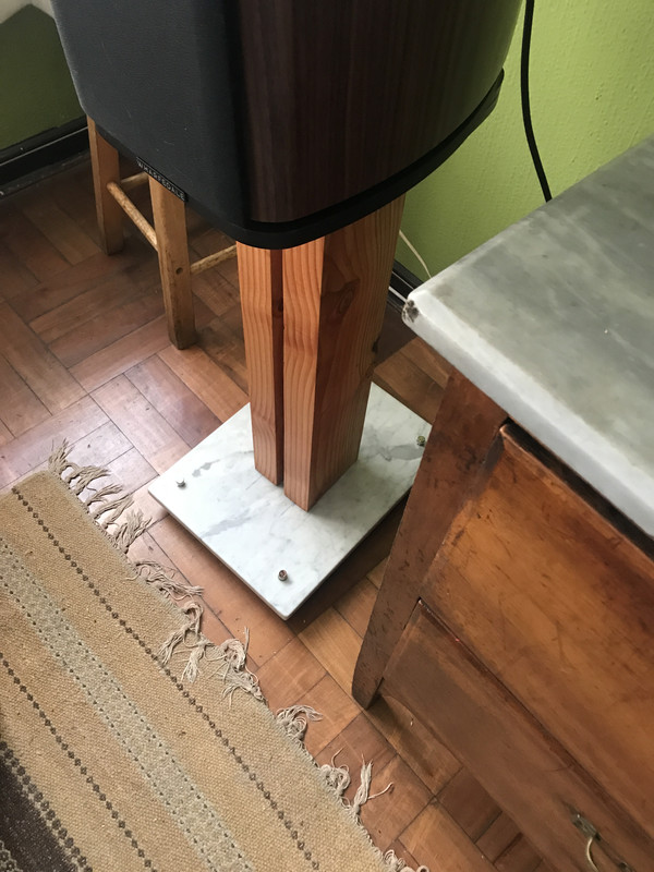

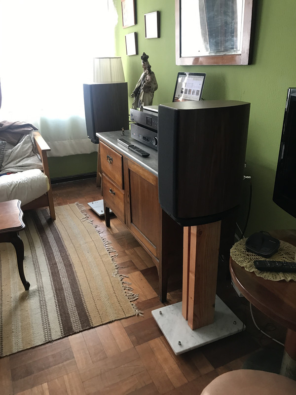

rachmaninoff 58 Publicado Julio 13, 2021 Share Publicado Julio 13, 2021 Hola, Finalmente termine los pedestales que me quería fabricar. Están construidos con una base de mármol carrara de 2 cm de espesor, bastante pesado, que era justamente la idea de usarlo. La madera que pude utilizar fue Pino Oregón, aunque descubrí que es un poco blanda me sirvió sin problemas. La base del parlante la corte en láser y uní dos MDF de 12 mm quedando bastante robusto y solido. Si bien no tenia muchos conocimientos en el trabajo con la madera y menos tenia el espacio y las herramientas adecuadas, logre salir adelante sin mayores contratiempos, quede bastante conforme con el resultado. Los inconvenientes vinieron de parte de los "proveedores", la madera no venia con los cortes perfectos, el mármol no venia con los orificios como indicaba el plano y eso me complico para unir todas las partes ya que como venían los orificios desfazados en el mármol había que usar una plantilla en cada madero. La uniones están desarrolladas con pernos de 2.5 " estos van atornillados a pernos embutidos que van puestos en la madera. Tenia miedo que finalmente tuvieran algún movimiento o juego pero resulto que no, no se mueve para nada, los spikes me llegaron ayer y termino por darle el look final. PD1: quizás no va acá este post, lo pueden re ubicar si gustan. PD2: la virgen del carmen tiene como 80 años y es un recuerdo de mi abuela, también tengo que limpiar ese espejo. PD3: el mueble también es una herencia de mi abuela y igualmente tiene una cubierta de marmol hahha 2 Citar Enlace al comentario Compartir en otros sitios More sharing options...

Daniel Henríquez 17 Publicado Julio 17, 2021 Share Publicado Julio 17, 2021 Quedó muy bonito! Felicitaciones Por desconocimiento, me daria miedo quebrar el mármol al unirlo con la madera, por la fuerza que se tiene que aplicar al atornillar, no es tema? Me dieron ganas de hacer algo parecido 😃 Citar Enlace al comentario Compartir en otros sitios More sharing options...

rachmaninoff 58 Publicado Julio 19, 2021 Autor Share Publicado Julio 19, 2021 On 17-07-2021 at 14:38, Daniel Henríquez dijo: Quedó muy bonito! Felicitaciones Por desconocimiento, me daria miedo quebrar el mármol al unirlo con la madera, por la fuerza que se tiene que aplicar al atornillar, no es tema? Me dieron ganas de hacer algo parecido 😃 Hola, también lo pensé en un momento, pero salio todo bien, y los pernos los apreté al máximo. Capaz que vuelva desarrollar otros, con este prototipo se aprende que desarrollarlo mejor. Citar Enlace al comentario Compartir en otros sitios More sharing options...
rachmaninoff 58 Publicado Julio 19, 2021 Autor Share Publicado Julio 19, 2021 On 17-07-2021 at 16:14, fabian ramirez dijo: Quedaron muy bien terminados..! Te felicito..!! Creo que demas te da pa poner unas torres.. ocupan menos espacio que las bookshelf con sus respectivos pedestales..🤣😎 No me gustan las torres !!!! hahah ... cuando compre las Evo, no dimensione las medidas, dado eso me propuse armar estos pedestales. Citar Enlace al comentario Compartir en otros sitios More sharing options...

jmcuadra 27 Publicado Julio 19, 2021 Share Publicado Julio 19, 2021 Felicitaciones!! Muy bonito trabajo, además hace juego con el mueble. Eso sí, recomendaría que a la base le agregues una segunda capa de mármol u otra piedra, aumentando otros 5 Kg de peso, ya que tus parlantes son pesaditos y así bajarías el centro de masa del conjunto. Citar Enlace al comentario Compartir en otros sitios More sharing options...

rachmaninoff 58 Publicado Octubre 17, 2021 Autor Share Publicado Octubre 17, 2021 Quedó muy bonito! Felicitaciones Por desconocimiento, me daria miedo quebrar el mármol al unirlo con la madera, por la fuerza que se tiene que aplicar al atornillar, no es tema? Me dieron ganas de hacer algo parecido 😃 DIsculpa, recien leo este comentario ( no se activan las notificaciones ). Necesitas comprar unas brocas especiales y hacerlo con mucho cuidado, en mi caso no quedaron perfectas, cuando sale la broca por un estreno generalmente descascara el marmol ( el orificio queda como un cráter ) pero es facil solucionar, se puede usar una masilla y dar la terminación o hacer algo mas facil que hice yo, compre una plancha de metal de 1mm y pides que la corten 3x3 cm, le haces un orificio en el centro y las usas como "golillas" y cero drama, como aclaro siempre me paso cuando sale la broca, por tanto estas imperfecciones quedaron siempre para una cara, que fue finalmente la cara que mira el suelo. Creo que teniendo el espacio y todas las herramientas adecuadas deberia quedar perfecto. Citar Enlace al comentario Compartir en otros sitios More sharing options...
