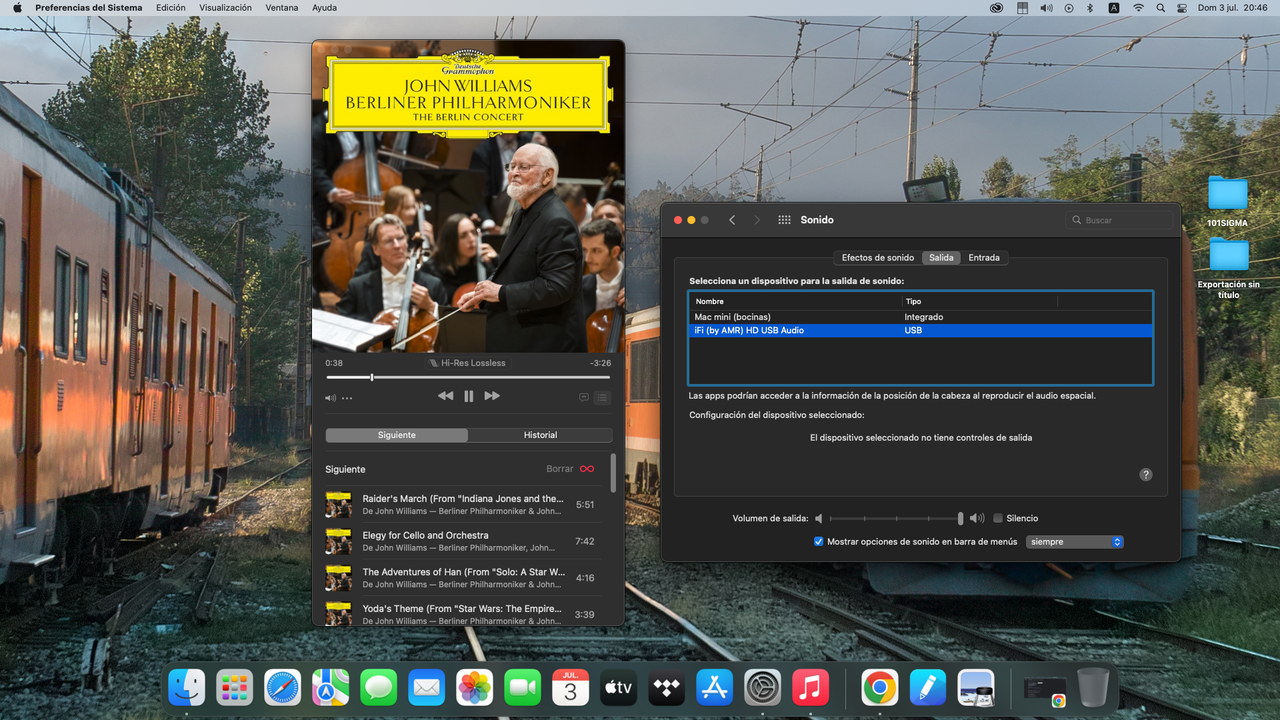

Este álbum al reproducirlo a través del iphone y al conectarlo al dac por medio de un adaptador lightning a usb transmite al instante en bitperfect y la luz del dac pasa de color verde al amarillo pero al conectarlo al mac la luz no cambia y el volumen es interno no del dac aunque el sistema muestra que la salida es a través del dac. Adjunto captura de pantalla:

Hola, estuve investigando este tema en su minuto y lo que pude averiguar es que no es posible desde la mayoría de los computadores m1 porque el formato de salida máximo es 48/16. En las propiedades MIDI puedes elegir el bitrate de salida y si pones ese, bueno, sólo será bitperfect en la medida que el archivo tenga la misma característica, sino será up o downsampleado.
Para bitperfect con Apple Music lo mejor es la primera solución que propones: conectar algún dispositivo iOS al dar directamente.

Entonces tendré que conectarlo a IOS (aunque gasta mucha batería del teléfono el dac) aunque el almacenamiento se llene. Intente antes con un ipod touch pero la app no se actualiza a audio lossless. De todas maneras vale la pena conectarlo a ios porque a mi parecer la transmisión lossless es de mejor calidad que en tidal. Saludos!
