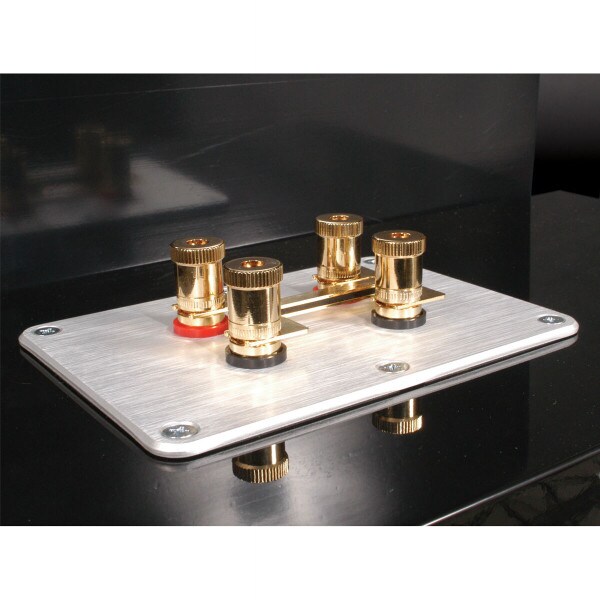

Disc-over 5 Publicado September 26, 2022 at 17:12 Share Publicado September 26, 2022 at 17:12 Buenas a todos. Alguien sabrá si se puede cambiar este tipo de conectores de unos parlantes antiguos a la clásica entrada rca? Quizás hay algún tipo de adaptador? He estado buscando pero no encuentro…La idea es no tener que llevarlos a un servicio técnico. Gracias y saludos a todos. https://ibb.co/TrzYDL6 Citar Enlace al comentario https://www.hifichile.cl/topic/38209-conectores/ Compartir en otros sitios More sharing options...
AlejandroR 1.035 Publicado September 26, 2022 at 17:38 Share Publicado September 26, 2022 at 17:38 (editado) hace 26 minutos, Disc-over dijo: Buenas a todos. Alguien sabrá si se puede cambiar este tipo de conectores de unos parlantes antiguos a la clásica entrada rca? Quizás hay algún tipo de adaptador? He estado buscando pero no encuentro…La idea es no tener que llevarlos a un servicio técnico. Gracias y saludos a todos. https://ibb.co/TrzYDL6 Todo se puede hacer, pero explica más? Como RCA? quieres que sea un conector RCA con + y - en el mismo conector para que lo quieres? o quieres algo así? Editado September 26, 2022 at 17:39 por AlejandroR Citar Enlace al comentario https://www.hifichile.cl/topic/38209-conectores/#findComment-724920 Compartir en otros sitios More sharing options...
Tomhate 409 Publicado September 26, 2022 at 17:38 Share Publicado September 26, 2022 at 17:38 Hola, no se si estarás, bien en el planteamiento, pero quizás te refieres a conectores bornes banana https://articulo.mercadolibre.cl/MLC-988254808-par-de-conectores-banana-hembra-de-4-mm-con-aislamiento-_JM#position=39&search_layout=stack&type=item&tracking_id=79f57396-991c-430c-8c27-c09ad37e805e https://articulo.mercadolibre.cl/MLC-988285716-2-x-conectores-banana-hembra-4-mm-empotrar-con-aislamiento-_JM#position=20&search_layout=stack&type=item&tracking_id=6f64c4ea-0391-43b6-a9ee-988392ba0ec8 Si estas pensando en ellos, si se pueden reemplazar. para ello lo mejor es revisar como es la logística de montaje para el xover, si esta directamente montada sobre la placa de los tornillo que afirman los cables de parlantes puede ser algo complejo, pero si la placa y xover están montados independientemente y amarrados por cables, solo bastara adecuar la placa al diámetro de los vástagos de los nuevos bornes y soldar los cables respetando polaridades Citar Digitalizándome! Caminando entre transistores y válvulas. Enlace al comentario https://www.hifichile.cl/topic/38209-conectores/#findComment-724921 Compartir en otros sitios More sharing options...
Chesterfield 39 Publicado September 26, 2022 at 17:47 Share Publicado September 26, 2022 at 17:47 Lo más sencillo son adaptadores, yo tengo aunque no estoy muy seguro si eso fue lo que hizo perder dinámica o que coincidentemente cambié los rca pq los otros murieron. Sirven para cable pelado o banana, solo los he probado con cable. https://www.ebay.com/itm/303947551610?mkcid=16&mkevt=1&mkrid=711-127632-2357-0&ssspo=vxhslsmxrjw&sssrc=2349624&ssuid=crpYBIDtSzy&var=&widget_ver=artemis&media=WHATS_APP Citar Enlace al comentario https://www.hifichile.cl/topic/38209-conectores/#findComment-724922 Compartir en otros sitios More sharing options...
Disc-over 5 Publicado September 26, 2022 at 18:15 Autor Share Publicado September 26, 2022 at 18:15 Gracias a todos por las respuestas.Me explico: lo que pasa es que quiero comprar estos tweeter externos como complemento a mis parlantes, pero como se ve en las fotos, la conexión es como que se “acoplan” al cable rca, pero para eso tengo que poder conectar el cable rca al parlante…https://a.aliexpress.com/_mOAGr5A Citar Enlace al comentario https://www.hifichile.cl/topic/38209-conectores/#findComment-724923 Compartir en otros sitios More sharing options...
AlejandroR 1.035 Publicado September 26, 2022 at 18:58 Share Publicado September 26, 2022 at 18:58 hace 38 minutos, Disc-over dijo: Gracias a todos por las respuestas. Me explico: lo que pasa es que quiero comprar estos tweeter externos como complemento a mis parlantes, pero como se ve en las fotos, la conexión es como que se “acoplan” al cable rca, pero para eso tengo que poder conectar el cable rca al parlante… https://a.aliexpress.com/_mOAGr5A Los conectores NO SON RCA, son bananas (de un solo polo, uno para el + y uno para el -). Ni recomendación es que compres 4 conectores banana y hagas algo así y simplemente lo pelas por el lado del cable y lo unes al otro que también lleva cable pelado. Y los conectores banana van al supertweeter. ahora si en el amplificador tienes dos salidas de parlantes (A y B) puedes usar el B para el supertweeter y conectarlo en modo A+B Citar Enlace al comentario https://www.hifichile.cl/topic/38209-conectores/#findComment-724924 Compartir en otros sitios More sharing options...
Disc-over 5 Publicado September 26, 2022 at 19:46 Autor Share Publicado September 26, 2022 at 19:46 hace 43 minutos, AlejandroR dijo: Los conectores NO SON RCA, son bananas (de un solo polo, uno para el + y uno para el -). Ni recomendación es que compres 4 conectores banana y hagas algo así y simplemente lo pelas por el lado del cable y lo unes al otro que también lleva cable pelado. Y los conectores banana van al supertweeter. ahora si en el amplificador tienes dos salidas de parlantes (A y B) puedes usar el B para el supertweeter y conectarlo en modo A+B Gracias Alejandro. Lo que no sé es cómo conectar los banana al parlante. Según lo que veo en la foto de los tweeters, los cables que salen de los tweeter van al parlante, entonces tendría que pelarlos por el otro extremo y conectarlos alrededor de los tornillos del parlante, junto con los que vienen del amplificador? Perdón por la ignorancia pero soy super amateur en este tema. Citar Enlace al comentario https://www.hifichile.cl/topic/38209-conectores/#findComment-724928 Compartir en otros sitios More sharing options...
Tomhate 409 Publicado September 26, 2022 at 20:07 Share Publicado September 26, 2022 at 20:07 hace 16 minutos, Disc-over dijo: Gracias Alejandro. Lo que no sé es cómo conectar los banana al parlante. Según lo que veo en la foto de los tweeters, los cables que salen de los tweeter van al parlante, entonces tendría que pelarlos por el otro extremo y conectarlos alrededor de los tornillos del parlante, junto con los que vienen del amplificador? Perdón por la ignorancia pero soy super amateur en este tema. Lo que muestra Alejandro es cable paralelo de parlantes, que en un extremo tiene banana y puede ir conectado a los bornes del supertweeter, y por el otro extremo cable desnudo a los tornillos acoplados con los que vienen del amplificador al parlante. Por la foto del supertweeter, sus bornes también deben ser roscados para girarlos y poner un cable desnudo, en ese caso la pega es más simple porque usas cable de parlante a fierro pelado por ambos lados Citar Digitalizándome! Caminando entre transistores y válvulas. Enlace al comentario https://www.hifichile.cl/topic/38209-conectores/#findComment-724929 Compartir en otros sitios More sharing options...
Disc-over 5 Publicado September 26, 2022 at 21:00 Autor Share Publicado September 26, 2022 at 21:00 hace 46 minutos, Tomhate dijo: Lo que muestra Alejandro es cable paralelo de parlantes, que en un extremo tiene banana y puede ir conectado a los bornes del supertweeter, y por el otro extremo cable desnudo a los tornillos acoplados con los que vienen del amplificador al parlante. Por la foto del supertweeter, sus bornes también deben ser roscados para girarlos y poner un cable desnudo, en ese caso la pega es más simple porque usas cable de parlante a fierro pelado por ambos lados Ahhh ya voy entendiendo, entonces la cosa era más simple de lo que creía. Y los supertweeter, al sacar la alimentación desde el parlante, que a su vez viene del amplificador, no afectará el sonido de los parlantes de por si? Se entiende? Citar Enlace al comentario https://www.hifichile.cl/topic/38209-conectores/#findComment-724931 Compartir en otros sitios More sharing options...
Tomhate 409 Publicado September 26, 2022 at 22:14 Share Publicado September 26, 2022 at 22:14 1 hour ago, Disc-over dijo: Ahhh ya voy entendiendo, entonces la cosa era más simple de lo que creía. Y los supertweeter, al sacar la alimentación desde el parlante, que a su vez viene del amplificador, no afectará el sonido de los parlantes de por si? Se entiende? No, lo que haces es un puente utilizando la misma alimentación que tienen los parlantes, desde esos tornillos de entrada. No afectara el sonido de los parlantes, pero si instalas un ST si debiese haber un cambio en la respuesta sonora completa y debes asegurarte que no haya un traslape de frecuencias con el tweeter del parlante. Una caja multivias reproduce rangos de frecuencia dependiendo de los drivers que tenga (graves, medios, agudos), para que cada uno reproduzca las frecuencias adecuadas (según diseño de caja) se utiliza un crossover/xover que toma la señal amplificada y la divide en rangos que a su vez las conduce al dirver correspondiente, así de x a y frecuencia se va al medio, z a w al tweeter, etc. Por lo que parece el ST que quieres instalar ya viene con un xover o filtro que limita las frecuencias que entran, por ello puedes salir directamente desde la toma principal haciendo un puente Ahora la gracia estará en que ese ST tome las frecuencias del tweeter que por defecto debe tener el parlante, es decir, si el tweeter va de 50khz-20khz, el ST debería partir en 20.1 khz Citar Digitalizándome! Caminando entre transistores y válvulas. Enlace al comentario https://www.hifichile.cl/topic/38209-conectores/#findComment-724933 Compartir en otros sitios More sharing options...
Disc-over 5 Publicado September 26, 2022 at 22:29 Autor Share Publicado September 26, 2022 at 22:29 hace 14 minutos, Tomhate dijo: No, lo que haces es un puente utilizando la misma alimentación que tienen los parlantes, desde esos tornillos de entrada. No afectara el sonido de los parlantes, pero si instalas un ST si debiese haber un cambio en la respuesta sonora completa y debes asegurarte que no haya un traslape de frecuencias con el tweeter del parlante. Una caja multivias reproduce rangos de frecuencia dependiendo de los drivers que tenga (graves, medios, agudos), para que cada uno reproduzca las frecuencias adecuadas (según diseño de caja) se utiliza un crossover/xover que toma la señal amplificada y la divide en rangos que a su vez las conduce al dirver correspondiente, así de x a y frecuencia se va al medio, z a w al tweeter, etc. Por lo que parece el ST que quieres instalar ya viene con un xover o filtro que limita las frecuencias que entran, por ello puedes salir directamente desde la toma principal haciendo un puente Ahora la gracia estará en que ese ST tome las frecuencias del tweeter que por defecto debe tener el parlante, es decir, si el tweeter va de 50khz-20khz, el ST debería partir en 20.1 khz Eres un capo. Muchas gracias Tomhate, me queda clarísimo. Saludos! Citar Enlace al comentario https://www.hifichile.cl/topic/38209-conectores/#findComment-724935 Compartir en otros sitios More sharing options...
