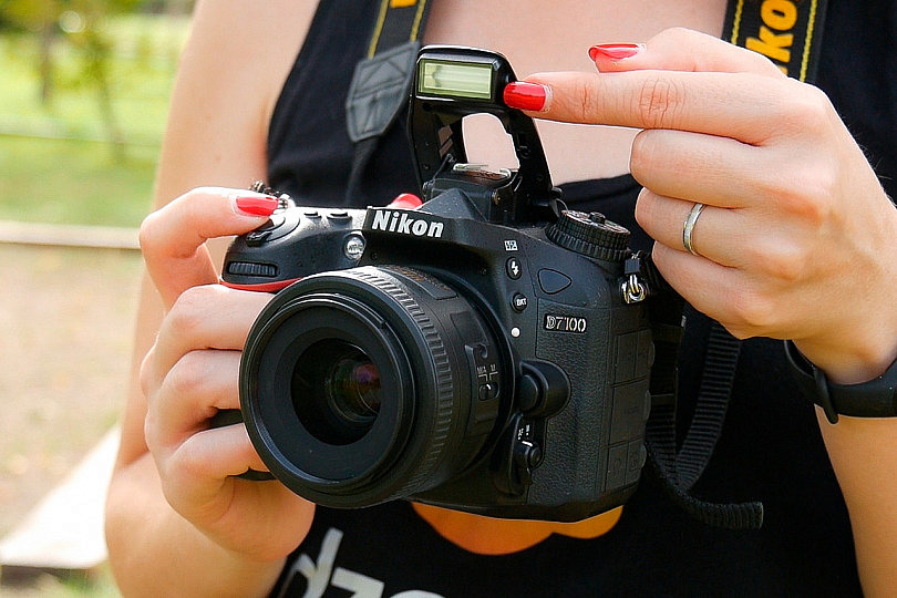

Muchos nos escribís preguntando por el flash integrado de la cámara, si es un buen sustituto del flash externo, si hay algún modo de sacarle partido e incluso, si tiene sentido o no usarlo, etc.

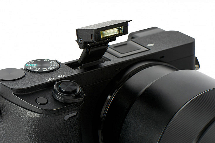

Por si aún no sabes a qué flash nos referimos, es al que viene incorporado en la parte superior de muchas cámaras réflex o evil de iniciación. También lo encontraremos en algunos modelos semiprofesionales, en las cámaras bridge y en la mayoría de cámaras compactas.
Que no lo encontremos en cámaras más profesionales y avanzadas ya puede darnos una pista de a quién suele ir dirigido este tipo de flash. ¿Pero eso lo convierte en algo inservible? En este artículo hablaremos sobre el flash integrado de la cámara y qué podemos esperar de él.

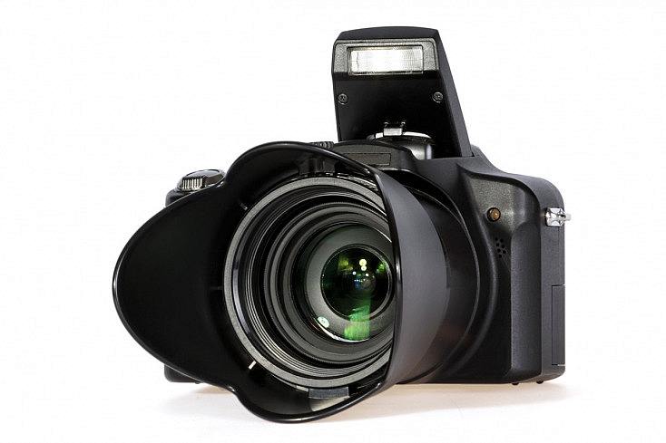

¿Por qué Nadie te Recomienda que Uses el Flash Integrado?
flash-integrado-usos-opiniones-analisis-
A menudo habrás escuchado que, si necesitas utilizar un flash, te hagas con uno externo porque el que viene incorporado en tu cámara es terrible. Pero, ¿por qué muchos fotógrafos no confían en él? Bueno, hay varios motivos que hacen que el flash de la cámara tenga muchas desventajas con respecto a un externo.

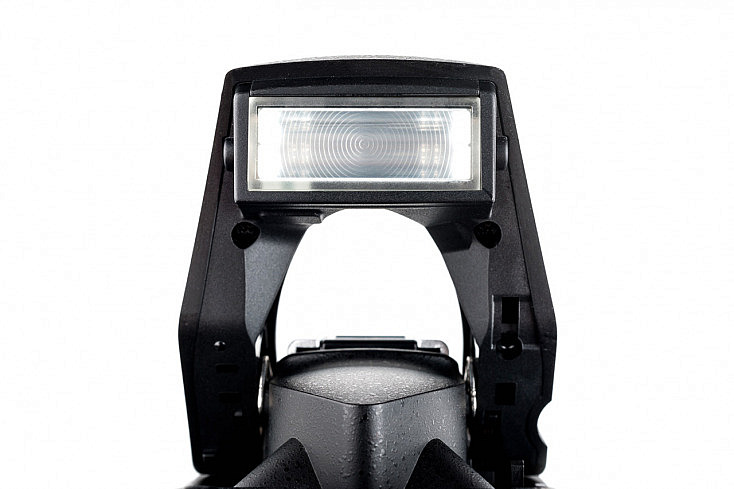

La principal característica del flash integrado es que emite una luz unidireccional muy directa sobre el objeto fotografiado. Si disparas únicamente en modo automático la intensidad también suele ser muy alta, creando sombras muy marcadas. Además, cuando la iluminación es escasa o es de noche, esto se traducirá en imágenes sobreexpuestas, con sujetos muy iluminados y fondos demasiado oscuros.
Por otro lado, el flash integrado funciona tomando la energía directamente desde la batería de la cámara por lo que, si lo utilizas, la carga se agotará más rápidamente. Mientras que el flash externo, como ya sabes, tiene su propia fuente de alimentación también externa (normalmente pilas AA).
También te habrás dado cuenta de sus limitaciones en cuanto al alcance ¿verdad? Como mucho suele ser de entre unos 2-5 metros (según la cámara). Fuera de este rango de distancia nuestro flash no sirve para nada. Por eso en conciertos, teatros u otros eventos escasos de luz no tiene sentido usarlo si no estás lo bastante cerca.
¿Y qué pasa si estás muy cerca de alguien y disparas el flash? Pues que ese destello tan directo no suele ser muy agradable para los ojos y menos aún si la persona no se lo espera. ¿Te parecen suficientes desventajas como para justificar por qué se le tiene tanta 'manía' al flash integrado?

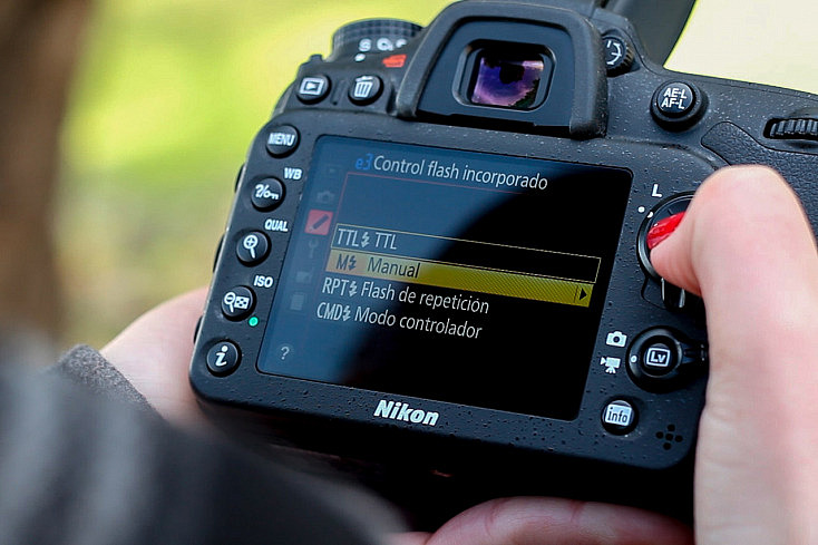

Si a pesar de todo sigue sin gustarnos el resultado que obtenemos porque la luz es muy intensa, podemos hacer varias cosas para lograr modificarla:
#1. Cambiando el Modo del Flash

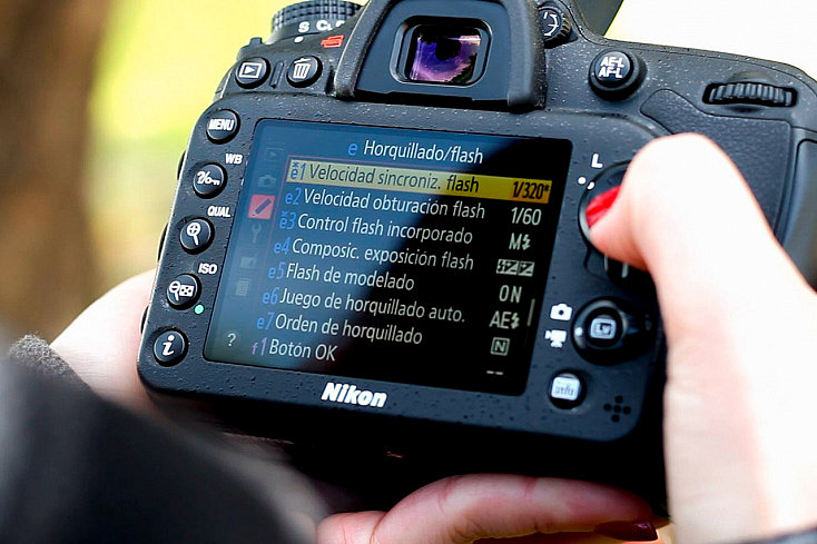

Cada marca y modelo de réflex posee unas posibilidades de configuración diferentes, así que échale un buen vistazo al manual de tu cámara para saber qué opciones tienes. Sin embargo, la mayoría de cámaras poseen un flash integrado con dos tipos de configuraciones:

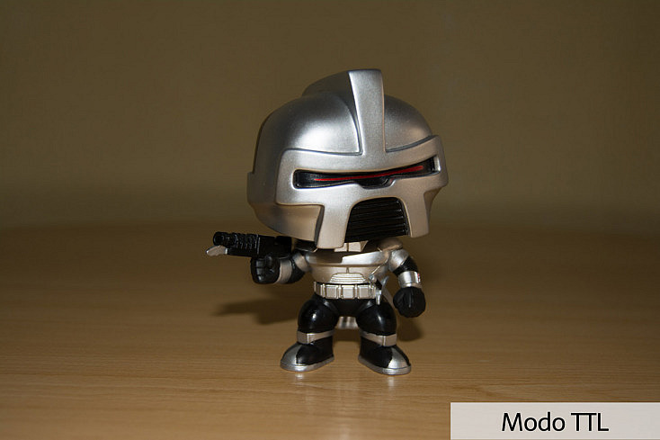

  • Modo TTL: emite un destello según la medición de luz que realiza la cámara y varía su duración de acuerdo a esta. Por lo que, en este caso, la cámara mandará sobre el flash y si hay mucho contraste de luces y sombras, la medición puede no ser del todo fiable para lo que tú buscas.
modo-ttl-flash-integrado-pontencia-inten

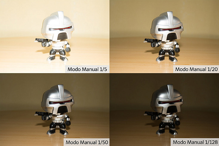

  • Modo Manual: somos nosotros mismos los que ajustamos la duración del destello que va a emitir el flash. Se suele medir en forma de fracciones (1/5, 1/20, 1/128…etc) Si vas probando al final darás con la configuración que más se ajuste a tus necesidades. Este es el modo más recomendable.
comparativa-flash-integrado-modo-ttl-vs-
Fíjate en este ejemplo donde hemos realizado la misma misma foto con diferentes niveles de intensidad del flash integrado de nuestra cámara.

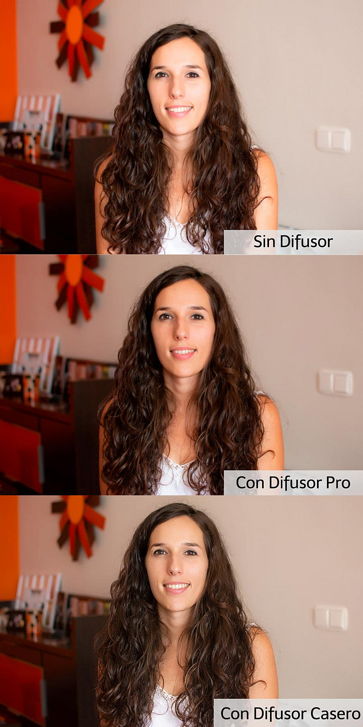

Otra de las opciones más recomendables para suavizar la dureza de la luz del flash es utilizar un difusor. Los encontrarás a precios muy económicos e incluso de diferentes tipos o colores. Con ellos conseguirás que el destello del flash se reduzca y se atenúe.
Pero si no lo tienes o lo necesitas en caso de emergencia, también puedes hacer uno casero. Te servirá cualquier elemento traslúcido que deje pasar la luz y puedas colocar fácilmente frente al flash como un pañuelo de tela, una servilleta de papel, un vaso o bolsa de plástico.
Fíjate como no hay mucha diferencia entre utilizar un difusor profesional acoplado al flash y usar un difusor casero fabricado con un vaso de plástico que hemos acoplado con una goma elástica.

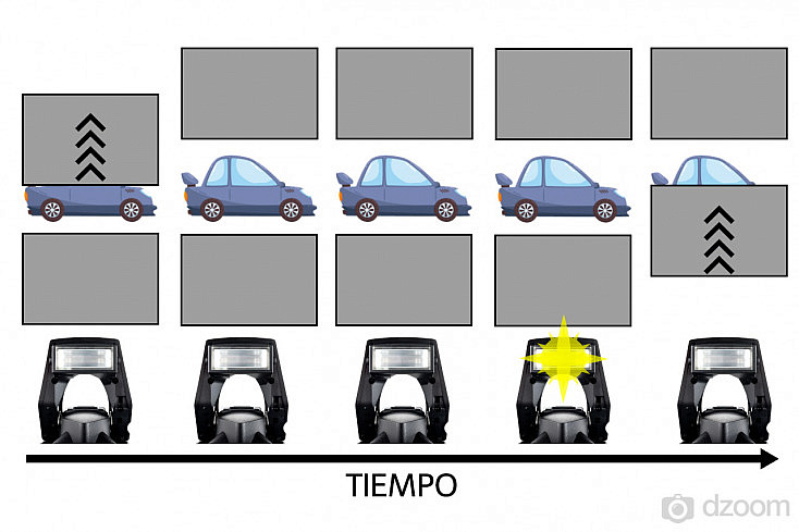

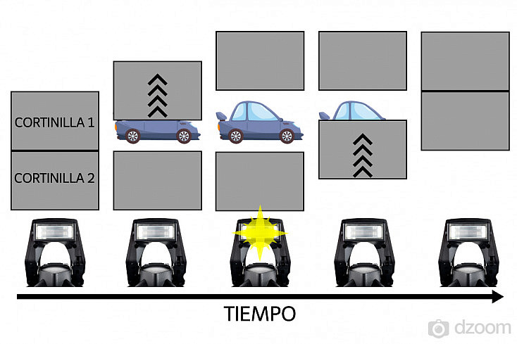

Por otro lado, tenemos también el modo Sincronización a la Segunda Cortinilla o a la Cortinilla trasera (REAR), que se usa sobre todo para fotografiar elementos en movimiento. Aunque para poder entender cómo funciona este modo, primero debemos saber qué son las cortinillas de nuestra cámara.
Como sabes, cuando pulsamos el disparador de la cámara, se abre el obturador y deja entrar la luz. Pues bien este proceso se consigue, en parte, gracias a unas cortinillas que se abren y se cierran (suben y bajan) y que dejan pasar la luz durante un tiempo determinado.
Se utilizan para conseguir velocidades rápidas, porque mientras baja la primera, la segunda le sigue en milésimas de segundo y se reduce notablemente el tiempo que tardaría en subir y bajar una sola.
Sincronizacion-flash-integrado-obturador
Como vemos en el dibujo de arriba, cuando ambas cortinillas están abiertas, es justo cuando salta el flash y se toma una foto. Así es como suelen estar sincronizadas por defecto, pero ¿qué pasa si modificamos esa sincronización? Pues vamos a verlo.

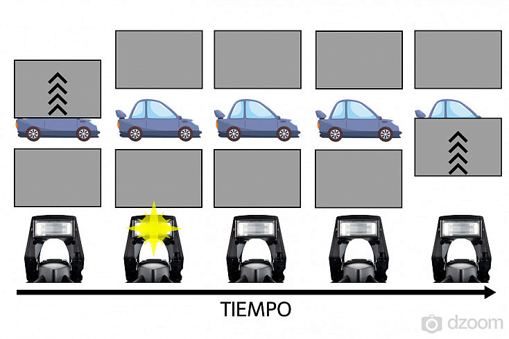

Sincronización a la Primera Cortinilla o Cortinilla Delantera
sincronizacion-cortinilla-delantera-prim
Nikon D7100 · 24mm · f/3.8 · 1s · ISO 100 (Velocidad de Obturación de Flash de 4 segundos)
Lo habitual es que el flash se sincronice por defecto con la cortinilla delantera, así que no tendrás que seleccionar ningún modo. Solo tendremos que reducir la velocidad de obturación del flash y usar una velocidad de obturación de un par de segundos.
Al realizar la toma se abrirá la primera cortinilla del obturador y se activará el flash, congelando toda la escena. Seguidamente, el flash se apagará pero la cámara seguirá capturando luz, es decir, captará la estela del movimiento del elemento.
Sincronizacion-primera-cortinilla-flash-
La segunda cortinilla se cerrará segundos después creando una escena en la que el elemento fotografiado estará congelado y tendrá un estela en movimiento frente a él. En este caso, es como si el coche fuese marcha atrás.
Sincronización a la Segunda Cortinilla o Cortinilla Trasera
Nikon D7100 · 26mm · f/4 · 1s · ISO 100 (Velocidad de Obturación de Flash de 4 segundos)
Al seleccionar este modo en nuestra cámara, llamado Modo REAR en la mía, el procedimiento es diferente. Aquí, cuando realizamos la toma se abre la primera cortinilla del obturador para captar el movimiento del elemento y generar una estela.
Una vez consumidos los segundos que hayamos elegido como velocidad de obturación se disparará el flash que congelará el movimiento del elemento y se cerrará la segunda cortinilla.
Sincronizacion-segunda-cortinilla-flash-
Así es como conseguiremos que se cree una estela por detrás del elemento, creando una sensación de movimiento más realista y dinámica. Este tipo de fotos es el que más se usa para fotografías creativas donde el movimiento es el protagonista.

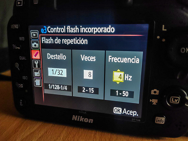

El Modo Flash de Repetición
flash-repeticion-flash-integrado-incopor

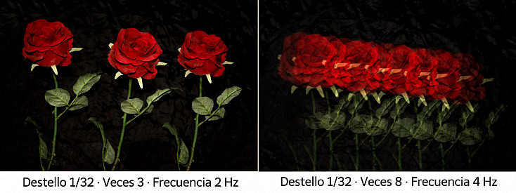

¿Pensabas que solo podías conseguir múltiples exposiciones en una sola fotografía con un flash externo? Pues con el flash incorporado de tu cámara también puedes. Solo necesitaremos un fondo oscuro, un objeto que podamos mover dentro del encuadre, un trípode y, por supuesto, la cámara.
Si entramos en esta opción del menú, podremos seleccionar el 'Destello', expresado como una fracción de la máxima potencia, las 'Veces' que se disparará el flash con el destello seleccionado y la 'Frecuencia' por segundos del disparo del flash, que se mide en Hz.
Al hacer una foto con este modo, el flash se disparará repetidamente mientras el obturador se mantiene abierto, produciendo un efecto de luz estroboscópica. Para que el efecto se produzca necesitarás unos 2-3 segundos de tiempo de exposición, de ahí que necesitemos un trípode o una superficie donde apoyar la cámara.
Para realizar estas dos fotos hemos utilizado un fondo negro y una flor roja. ¿Notas que al añadir mayor repetición de disparo del flash obtenemos mayor sensación de movimiento?
fotos-comparativa-flash-repeticion-734x2
