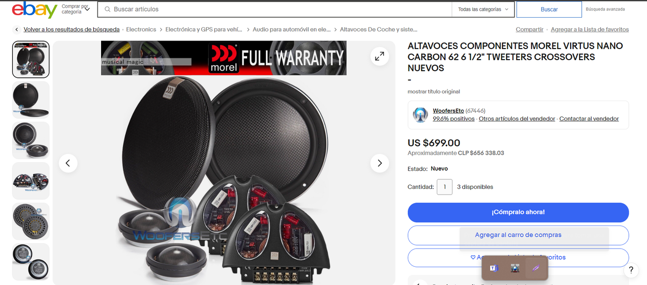

Vladimir Mesías 1 Publicado May 7, 2024 at 06:15 Autor Share Publicado May 7, 2024 at 06:15 On 06-05-2024 at 22:35, Juanzuniga dijo: Gracias Funkyto. El audio-car es algo que me apasiona; pero, en cuanto a precios, quedé desactualizado hace rato! Tal como te mencionan, MOREL es una de las mejores marcas en relación precio/calidad (a mi gusto personal). Sin desmedro de lo anterior, FOCAL también fabrica componentes de muy buena calidad; así que si te están cotizando esa marca, también puede ser una muy buena opción. Sin embargo, para sacarles el máximo provecho, se debe considerar un amplificador y en tu caso puntual; también un DSP para integrar la radio que el auto monta desde fábrica. Ojo, que ahora hay amplificadores que integran un DSP en su circuitería tambien... para que los consideres. A lo anterior, debes sumar lógicamente los cables de energía, fusibles, portafusibles, cables RCA, cable de señal, cables de parlantes; idealmente también un subwoofer de 8 a 10 pulgadas para llegar a las frecuencias bajas, pero sin sonar punchi-punchi, o escucharse a 2 cuadras de distancia. Eso puedo opinar, espero haber aclarado tus dudas... aunque probablemente te haya dejado incluso con más! Un saludo, Juan 😉 Hola bro, gracias por tu respuesta, y sí, me dejaste con mas dudas jajaja, por ejemplo que es DSP, aparte de la marca mencionadas, que tal la gama Glaven, tanto cables como parlantes? yo lo que quiero es calidad de sonido y que sea envolvente, pero me dijeron que eso no es compatible (el sonido envolvente y que se escuchen un amplio rango de frecuencias), lo otro, me dijeron también, desde la tienda Hiendcar, que no era necesario cambiar los parlantes trasesor, que sería un gasto innecesario, que dejara los de fábrica, pero la verdad esto no me convence mucho... Bueno en fin, donde podria comprar los componentes a un precio más bajo? algúna recomendación de tienda ? Gracias por sus respuestas cabros, de apoco se va aprendiendo... 1 Citar Enlace al comentario https://www.hifichile.cl/topic/39930-asesoria-con-proyecto-de-audio/#findComment-741304 Compartir en otros sitios More sharing options...
Seukul Aguirre 69 Publicado May 7, 2024 at 06:46 Share Publicado May 7, 2024 at 06:46 On 07-05-2024 at 2:15, Vladimir Mesías dijo: Hola bro, gracias por tu respuesta, y sí, me dejaste con mas dudas jajaja, por ejemplo que es DSP, aparte de la marca mencionadas, que tal la gama Glaven, tanto cables como parlantes? yo lo que quiero es calidad de sonido y que sea envolvente, pero me dijeron que eso no es compatible (el sonido envolvente y que se escuchen un amplio rango de frecuencias), lo otro, me dijeron también, desde la tienda Hiendcar, que no era necesario cambiar los parlantes trasesor, que sería un gasto innecesario, que dejara los de fábrica, pero la verdad esto no me convence mucho... Bueno en fin, donde podria comprar los componentes a un precio más bajo? algúna recomendación de tienda ? Gracias por sus respuestas cabros, de apoco se va aprendiendo... Puedes decirnos la marca y el modelo del auto donde instalaras el nuevo sistema..? Tal vez eso ayude a definir mejor que sistema adquirir. Citar Enlace al comentario https://www.hifichile.cl/topic/39930-asesoria-con-proyecto-de-audio/#findComment-741305 Compartir en otros sitios More sharing options...
