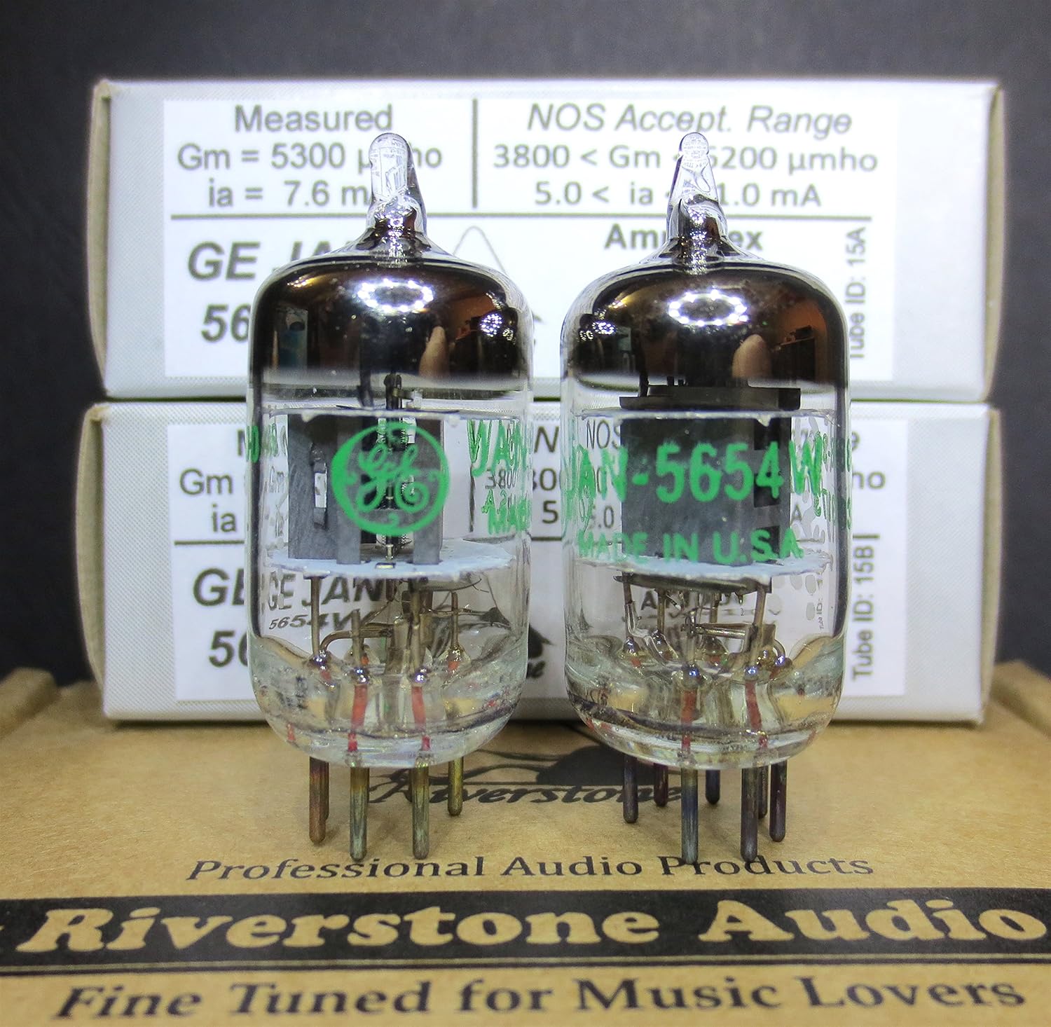

hectori 761 Publicado February 20, 2017 at 18:25 Share Publicado February 20, 2017 at 18:25 (editado) hace 47 minutos, Fingolfin.cl dijo: Tw pasaste! Voy a ver cuanto salen esos tubos. Gracias master! Enviado desde mi SM-G925I mediante Tapatalk 5654W = 6AK5 , tengo un par de Western Electric si los quieres probar avísame. Tube type: Vacuum Pentode RF/IF-Stage Identical to 5654W = 5654 = 6AK5W Predecessor Tubes 6AK5 5654 6AK5 Base Miniatur-7-Pin-Base B7G, USA 1940 Was used by Military and/or Government Filament Vf 6.3 Volts / If 0.175 Ampere / Indirect / Parallel, (AC/DC) / Description Screened version of the ruggedized 5654/6AK5W. http://www.ebay.com/itm/PAIR-NOS-Western-Electric-403B-6AK5-HI-FI-Audio-VACUUM-TUBES-Tested-8-2343-/152429878346?hash=item237d875c4a:g:36kAAOSwUKxYm6pZ Editado February 20, 2017 at 18:27 por hectori Citar Enlace al comentario https://www.hifichile.cl/topic/20032-pre-a-tubos-chino-fx-audio-tube-01/#findComment-420699 Compartir en otros sitios More sharing options...

Fingolfin.cl 26 Publicado February 20, 2017 at 18:51 Autor Share Publicado February 20, 2017 at 18:51 hace 25 minutos, hectori dijo: 5654W = 6AK5 , tengo un par de Western Electric si los quieres probar avísame. Tube type: Vacuum Pentode RF/IF-Stage Identical to 5654W = 5654 = 6AK5W Predecessor Tubes 6AK5 5654 6AK5 Base Miniatur-7-Pin-Base B7G, USA 1940 Was used by Military and/or Government Filament Vf 6.3 Volts / If 0.175 Ampere / Indirect / Parallel, (AC/DC) / Description Screened version of the ruggedized 5654/6AK5W. http://www.ebay.com/itm/PAIR-NOS-Western-Electric-403B-6AK5-HI-FI-Audio-VACUUM-TUBES-Tested-8-2343-/152429878346?hash=item237d875c4a:g:36kAAOSwUKxYm6pZ Hola master, le mando un MP: Citar "La gente que hace mal en el mundo no descansa ni siquiera un dia, porque habría de hacerlo yo? Ilumina la oscuridad" -Bob Marley Enlace al comentario https://www.hifichile.cl/topic/20032-pre-a-tubos-chino-fx-audio-tube-01/#findComment-420706 Compartir en otros sitios More sharing options...

hectori 761 Publicado February 21, 2017 at 20:48 Share Publicado February 21, 2017 at 20:48 (editado) hace 36 minutos, Fingolfin.cl dijo: Buen post master!!!! me entretuve mucho leyendo. Consulta, a que se refiere con que esten "pareados" (matched)? Que tienen exactamente las mismas características (medición con probador de transconductancia) ambos. Los 2 canales sonarán identicos con tubos identicos, de otra forma podrías llegar a escuchar diferencias en los lados. Además, está todo el trabajo de medir muchos tubos para encontrar 2 que estén iguales y eso es lo que se paga en cierta forma. En esa foto se ven los valores, medidos en un Hickok 539B, tiene 5250umhos / 11.7 ma por tanto el otro debería estar identico o muuy cerca de esos valores o identicos para considerarse matched pair Editado February 21, 2017 at 20:51 por hectori Citar Enlace al comentario https://www.hifichile.cl/topic/20032-pre-a-tubos-chino-fx-audio-tube-01/#findComment-420975 Compartir en otros sitios More sharing options...
Fingolfin.cl 26 Publicado February 21, 2017 at 20:51 Autor Share Publicado February 21, 2017 at 20:51 Que tienen exactamente las mismas características (medición con probador de transconductancia) ambos. Los 2 canales sonarán identicos con tubos identicos, de otra forma podrías llegar a escuchar diferencias en los lados. Además, está todo el trabajo de medir muchos tubos para encontrar 2 que estén iguales y eso es lo que se paga en cierta forma. Aaaah perfecto! Gracias!!!! Enviado desde mi SM-G925I mediante Tapatalk Citar "La gente que hace mal en el mundo no descansa ni siquiera un dia, porque habría de hacerlo yo? Ilumina la oscuridad" -Bob Marley Enlace al comentario https://www.hifichile.cl/topic/20032-pre-a-tubos-chino-fx-audio-tube-01/#findComment-420976 Compartir en otros sitios More sharing options...
