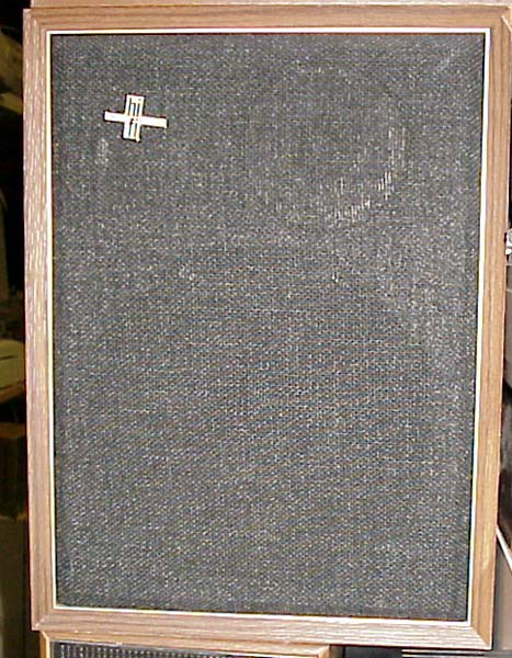

ya, entonces ordenare el modelo de 50+50w con una fuente de 120W a 5A regulable, ahora lo otro que queria consultarles es como diseñar una caja, como les decia los philips 22rh453 encuentro que suenan genial pero aun asi la caja conocio dias mejores y estaba pensando en terciado marinado, el material de las cajas es como el OSB, no e sacado fotos a los parlantes y me encuentro fuera de mi hogar, pero asi lucen 22rh453.jpg
la malla y donde estan montados los drivers esta en perfectas condiciones, es solo la caja externa que se esta descascarando, que material me recomendarian?.
