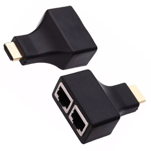

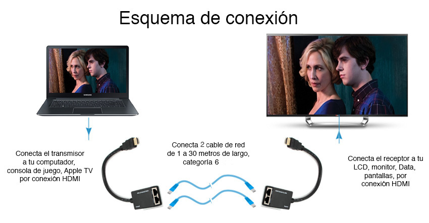

fabian ramirez 690 Publicado Agosto 1, 2019 Share Publicado Agosto 1, 2019 Un amigo me pregunto donde podía comprar un cable hdmi de 15 metros y que no le costara un ojo de la cara... debo reconocer que un cable hdmi de ese largo hace 15 años costaba casi un sueldo mínimo de la época, hoy son harto mas baratos, pero siguen siendo un poco caros, busque información y me encontré con esto.... si bien es cierto esta limitado a 1080p es mas que suficiente al menos para mi y es extremadamente barato.... busque por varios foros y es algo que utilizan muchísimo y es muy efectivo y alcanza hasta 30 metros dependiendo de la calidad del cable utp, espero les sirva el Dato.! Extiende tu conexión HDMI en hasta 30 metros por cable de red Extender una señal por HDMI a través de cables HDMI a veces puede ser costosa e incluso difícil de realizar considerando que en el mercado las longitudes por sobre 15 metros son escasas. Peor aún cuando sobrepasar una longitud de ese metraje disminuye la calidad de la transmisión. Ante ello nace este extensor de HDMI por cable de red, que te permitirá extender en hasta 30 metros la señal de hasta 1080p (para alcanzar esta resolución debes utilizar cable de red categoría 6, 100% cobre), evitando la incansable búsqueda de cables HDMI por sobre 15 metros y, lo más importante, abaratará el costo que generan 30 metros de este tipo de conexión. ¿CÓMO FUNCIONA EL EXTENSOR HDMI POR CABLE DE RED? Este extensor consta de dos partes: un transmisor y un receptor. Para extender la señal basta con conectar el transmisor en, por ejemplo, tu consola de juegos (Play Station, X-Box) o reproductor digital multimedia – como tu Apple TV-, mediante conexión HDMI. Luego debes conectar el receptor en tu LCD, también mediante conexión HDMI. Para finalizar debes conectar receptor y transmisor con dos cables de red (desde 1 hasta 30 metros), lo que permitirá extender tu señal HDMI mediante cable UTP (cable de red, o también conocido como cable RJ45, no incluido). Se utilizan dos cables porque uno lleva la energización mientras el otro traspasa la imagen. ESQUEMA CON IMAGEN REFERENCIAL DE LOS EXTENSORES. ¿CUÁLES SON LOS BENEFICIOS DE TENER UN EXTENSOR HDMI POR CABLE UTP? Para quienes han perseguido cables HDMI de largo metraje sin final feliz, este extensor es casi un sueño cumplido, otorgando 3 beneficios: 1.- Con él olvidarás esa incansable búsqueda de encontrar un cable HDMI largo – lo suficientemente largo-, abaratando el costo del tiempo perdido y, por supuesto, el costo al bolsillo, considerando el valor de los cables HDMI por sobre los 10 metros. 2.- Con este extensor te olvidarás de una señal con interferencias, presentes en cables HDMI por sobre los 10 metros. 3.- Contarás con una extensión de 30 metros de largo por cable de red (cable de red no incluido) REQUERIMIENTOS PARA UTILIZAR EXTENSOR HDMI - Contar con 2 cables de red de hasta 30 metros certificados, 100% cobre - Si necesitas transmisión obligatoria de 1080p en los 30 metros, deberás utilizar cable de red (UTP) categoría 6, 100% cobre CAJA EXTENSOR HDMI POR CABLE DE RED INCLUYE: - 1 x transmisor con conexión HDMI - 1 x receptor con conexión HDMI Importante: La caja no incluye cable de red. Etiquetas: hdmi, utp, cable de red, rj45 Por aca lo pueden comprar en chile en aliexpres Citar Enlace al comentario Compartir en otros sitios More sharing options...

IhrVater 142 Publicado Agosto 1, 2019 Share Publicado Agosto 1, 2019 Yo uso un extensor hdmi hacia la terraza, lejos la mejor solución que encontré cuando la distancia es larga y por canalización. Vienen con trafo y ahora son re baratos. Los que tengo no son 4k pero con fullhd esta mas que bien para el uso. son algo así.. Citar Enlace al comentario Compartir en otros sitios More sharing options...
