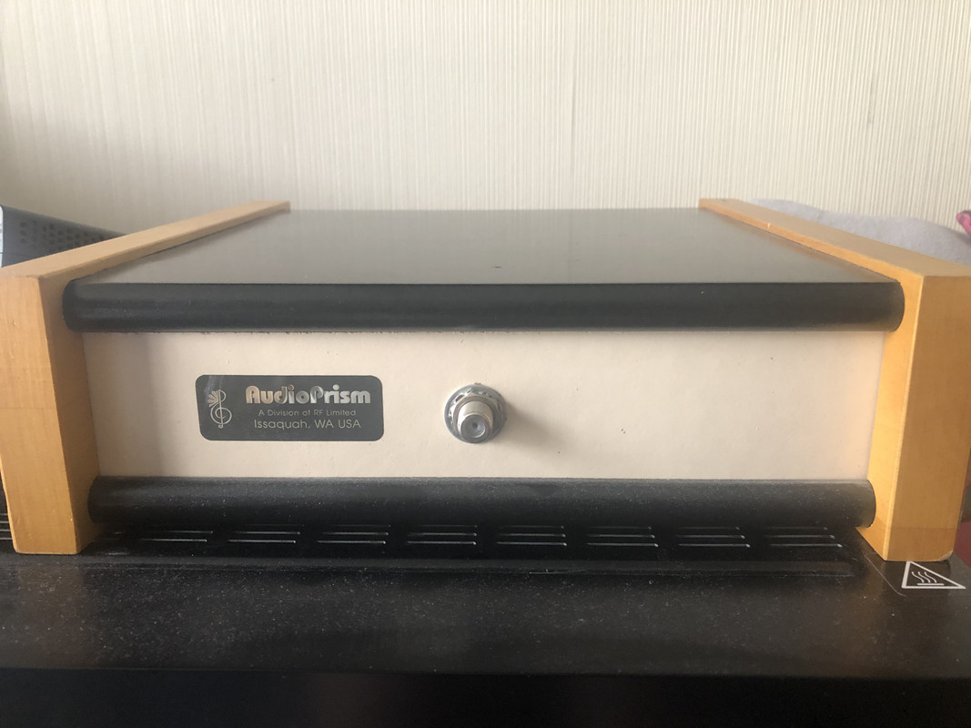

rrohland 1.121 Publicado Julio 28, 2019 Share Publicado Julio 28, 2019 Hola @bavario. Actualmente, estoy usando una antena de interior Audioprism 6500, la cual funciona muy bien en ciudades o zonas suburbanas (si alguien vive en el campo, mejor que ni la pruebe). La conexión al tuner es a través de un cable coaxial de menos de 1 mt., directo a la entrada de antena del sintonizador, y con eso queda funcionando impeque. Este modelo es antiguo, está discontinuado, pero tiene muy buena crítica en foros audiofilos, igual que sus hermanas mayores, la 7500 y la 8500. En eBay la compré en USD40 y valió totalmente la pena. El problema es qué hay que esperar que aparezca alguna. Citar Enlace al comentario Compartir en otros sitios More sharing options...

bavario 295 Publicado Julio 31, 2019 Autor Share Publicado Julio 31, 2019 On 28-07-2019 at 12:06, rrohland dijo: Hola @bavario. Actualmente, estoy usando una antena de interior Audioprism 6500, la cual funciona muy bien en ciudades o zonas suburbanas (si alguien vive en el campo, mejor que ni la pruebe). La conexión al tuner es a través de un cable coaxial de menos de 1 mt., directo a la entrada de antena del sintonizador, y con eso queda funcionando impeque. Este modelo es antiguo, está discontinuado, pero tiene muy buena crítica en foros audiofilos, igual que sus hermanas mayores, la 7500 y la 8500. En eBay la compré en USD40 y valió totalmente la pena. El problema es qué hay que esperar que aparezca alguna. Súper interesante el concepto de Esa caja! pregunta: con que la sacas al exterior? De donde tomas la señal? encuentro que aunque transmitan mp3 el sonido sigue siendo superior a escuchar online Citar Enlace al comentario Compartir en otros sitios More sharing options...
